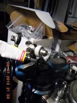

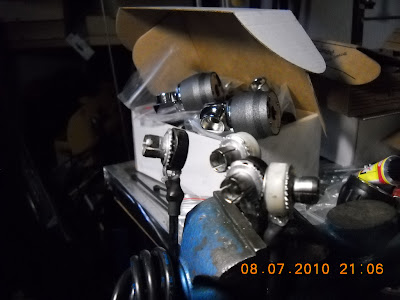

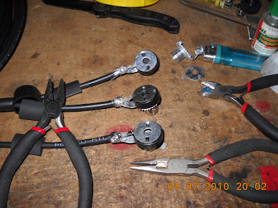

Володь, доработку там будет видно не вооружённым глазом. Если она есть.
пластиковый стакан антенны садится на прокладки или на тооонкий слой застывшего и не застывшего герметика. С учётом того, чтобы через шодик открутить, посмотреть что там с катушкой.
Антенный кабель заливается чутка маслом, моментом. Обсаживается ТУТом. Экран паяется на лепесток массовый. Центральная жила на свой.
По поводу термоклея испытаний ещё не проводил Слава. Обещал отписаться.
А из практики, 2001 антенка КСВ проще и быстрее выставляется чем на 4000 Сирио. Не всегда правда, но чаще.
Так, что Володь, ставь и не парься. Кабель заменить всегда можно и не долго.
