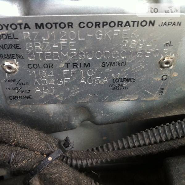

хабы где ???
Где хабы не знаю.он не знает что такое хабы но точно знает что перед отключается.
Вы точно уверены что табличка перебита?
Похоже буду собираться в экспедицию:-)

Надо брать машинку.Не думаю,что  ДЕД будет тебя обманывать.Перебивать номера и т д .Зато какой автомобиль.Я так понял,ни кто такого не видел.Это же хорошо.Не забудь выложить фото редкого экземпляра,когда будеш владельцем.

Насчёт таблички уверенность на 90%.
На такой табличке должен был быть Фрайм №,а там нечётко отбитый ВИН,который к тому же нигде не бьётся.
Как без хабов парт тайм не понятно,на Прадиках никогда не было системы АДД.
Где электронные часы с определителем уровня топлива во втором баке?
Всё писано переписано в теме 100 раз,с разными фотками.
Хочется прокатиться - езжай.
Расскажешь потом - нам тоже интересно :)
Дед мог сам так купить и ничего не знать.
Как бы не было неприятных сюрпризов при регистрации и постановке на учёт
Спасибо за поддержку.фотки вроде и так все выложены.разве только лсд мост проверить.

ссылку убери.Забанят и твой авто не посмотрим.
rishon
Re: Вопросы новичка. Prado 90.
« Ответ #9708 : 10 02 2016, 20:15:10 »
serijjeep,
убери ссылку из поста,чтоб не забанили.
Посмотрел - действительно такая же
Странно,но похоже,что такие таблички на моторах 2.7 всё таки действительно были.
Хотя и тут заклёпки на табличке явно перебитые  :)
Возможно просто очень умело перебит Вин вместо Фрайма.
Не перевелись ещё умельцы  :)

хабы где ???
на япах была ADD она отключала правый передний привод пневмо муфтой, на тойтоте на парте либо хабы либо ADD третьего не дано
