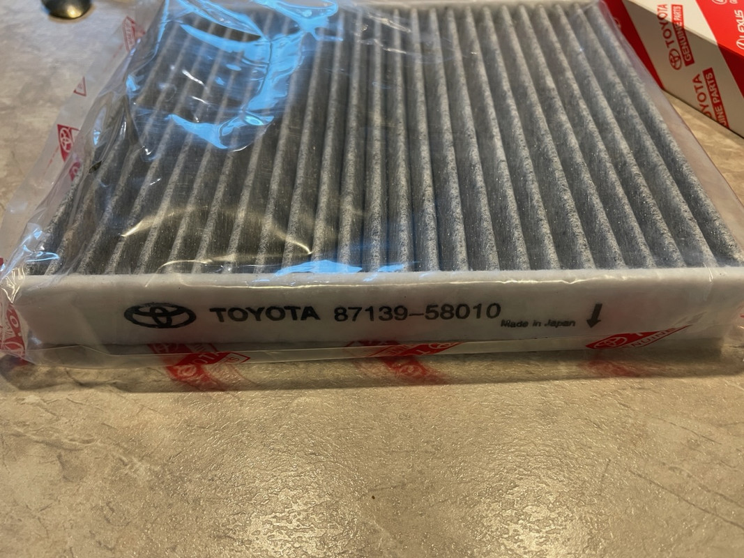

Здравствуйте, закрались у меня сомнения, понимаю что обсуждалось, не нашел, фильтр ставить стрелкой вниз или вверх ? (AIR FLOW)
Стрелки разные есть: одни направление потока воздуха показывают, другие UP, то есть отмечают верх. Надо, чтобы поток шёл сверху
AIR FLOW переводится как поток воздуха .. то есть куда стрелка туда в ту сторону и дует .. должен стоять стрелкой вниз
Еще одна примета .. если с одной стороны отчетливо виден уголь а с другой его типа нет просто бумага  то уголь всегда сверху должен быть .. по логике он недолжен сыпаться в вентилятор
Еще один способ .. край фильтра  такого вида \/ должен быть вверх . то есть входящий поток воздуха как бы разгибает край прижимая его к стенке .. в противном случае  расположения /\ воздух будет пролетать рядом с фильтром

механик, Sattv7130, это я понял, что переводится как направление потока, просто я засомневался, в какую сторону идет поток, про угольный понятно, у меня простой. Спасибо, поставил стрелкой вниз.

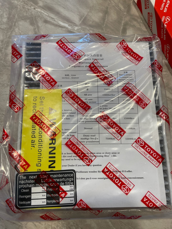

« Ответ #939 : 12 10 2023, 18:14:16 »
Купил через Озон оригинал за 600 рублей.
Такого качества упаковки еще не видел, пишут Япония.
Даже инструкция и талон отметки пробега есть
