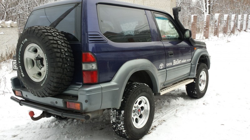

вот скурил всю тему.... а ответа на вопрос не нашёл,
подсказывайте, хочу летом воткнуть  эмтешную резю 265/75/16 на дисках 16х8,0 ет-20, про ступичные можете не говорить. Прадек пока без лифта - с таким вылетом шкрябать будет? и если с мин. лифтом 2"?
tilobass
С лифтом не должен
timoxa-41rus
  • Старлей
  • Репутация: +1/-1
  • Сообщений: 203
  • Город: П-К
    • TLCP kzj95 5"
С лифтом нормуль будет, без лифта - снимай брызговики и подгинай шов
genaxa13
  • RZJ90 3RZ-FE
  • Репутация: +12/-0
  • Сообщений: 607
  • Город: Владивосток
  • Куда хочу, туда качу.
У меня МТ2 с таким размером , на штатном литье . Полёт нормальный.
Не очкуй ( кобра )
Vitzz
  • VVOCity
  • Старлей
  • Репутация: +1/-0
  • Сообщений: 154
  • Гряззь есть? ..****ись!
с лифтом? вся соль в вылете -20...

Ни же нуля ни к чему, выпячиваться будут, не айс.
У меня -10! Нормально,не пачкает! Но больше не стоит )))
