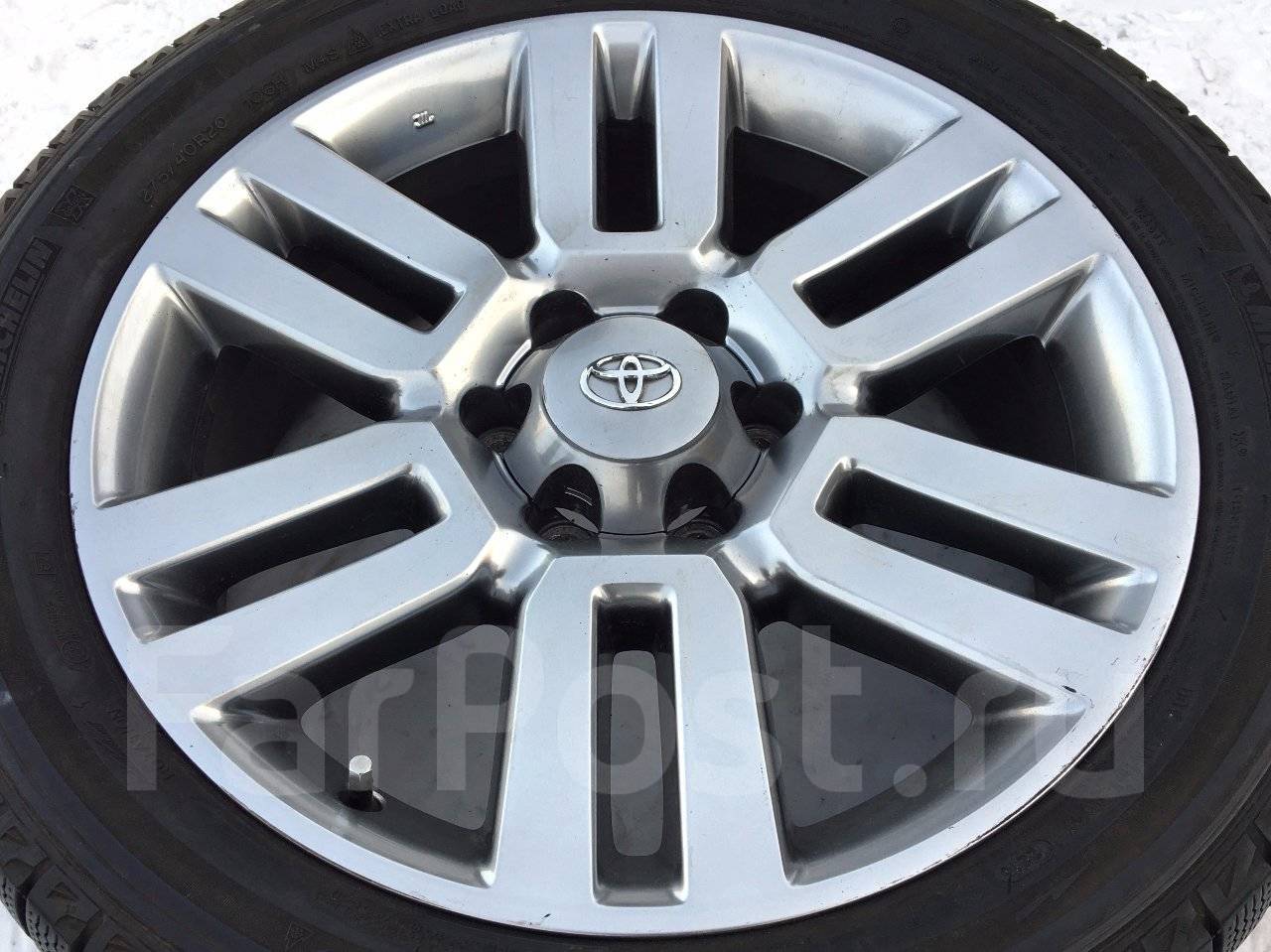

кто разбирается, подскажите - насколько безопасно ставить диски с параметрами 20" 7J et15 на прадика 120го
фото самих колёсиков)
и какую лучше будет поставить на них резину

Точно такие же на свой 150 взял, резину 265/50/20 прикупил. Еще не ставил, летний вариант. Но точно знаю, что проблем с этими дисками нет никаких ни на 150 и думаю что и на 120 тоже нет.
Вот кстати насчёт 20", какой сакральный смысл в таких колёсах на Прадо?
Меньше резиновая прослойка, более жёстко будет везде ездить, не предусмотренная инженерами нагрузка на подвеску усиливается...

Ровно настолько, насколько безопасно они стоят с завода на 4Runner.
Родная резина для этих дисков 245/60/20, но и 265/50/20 допустима.
255/55/20 редкий размер, но тоже вполне подойдет ok

Думал поставить 245/55/20, чтобы шириной были как штатная резина для этих дисков, а внешним диаметром совпадали с штатными 265/65/17 от прадика

Ну если найдешь такой размер, то ставь.
