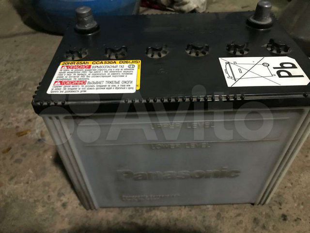

Добрый день! Помогите определить тип аккумулятора. Хочу купить новое зарядное устройство, а там необходимо выставить ток заряда в зависимости от типа АКБ. С авто инструкции к АКБ не было. Марка АКБ 80d26l-MF Panasonic

Без фото тяжко вам ответить... Но если у вас такой
то там сверху написано ССА, т.е. кальциевый.

    • Prado 150 3,0d
А не смущает то что рядом с CCA написано «530А»?
CCA- Cold Cranking Amps
SLG
Все кислотные АКБ одинаково заряжаются, небольшая поправка на акб системы AGM, не любят высоких токов, пользую автоматические зарядные бош C3(до 120 амп, заряд 80-90%) и IMAX6 (алиекпресс) полупроф, качнет любые АКБ до 100%. Все приборы не требуют первичных знаний, что им подают, сами реагируют, техника далеко шагнула. Бош приятно пользоваться, качество фурнитуры на высоте в отличии от аналогов, если решите качать сразу пару то выбор по бошу на C7 там от 120амп, что не сильно важно, пара на прадо с новья GD 120апч, KD 140апч, С3 будет заряжать на 10% дольше.
Что обычно переводится как "ток холодной прокрутки", коий может измеряться по разным стандартам: EN, CCA, SAE, IEC, DIN. Так что разные АКБ с разными цифрами зачастую надо сопоставлять и/или тестировать "с головой", а не тупо глядя на некие цифры.
Про кальций уже всё сказано.
И главный измерительный инструмент это весы ....
