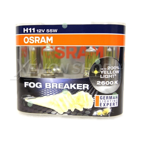

в туманки лучше сразу фог брекер :) вот они реально желтые как лимон!
