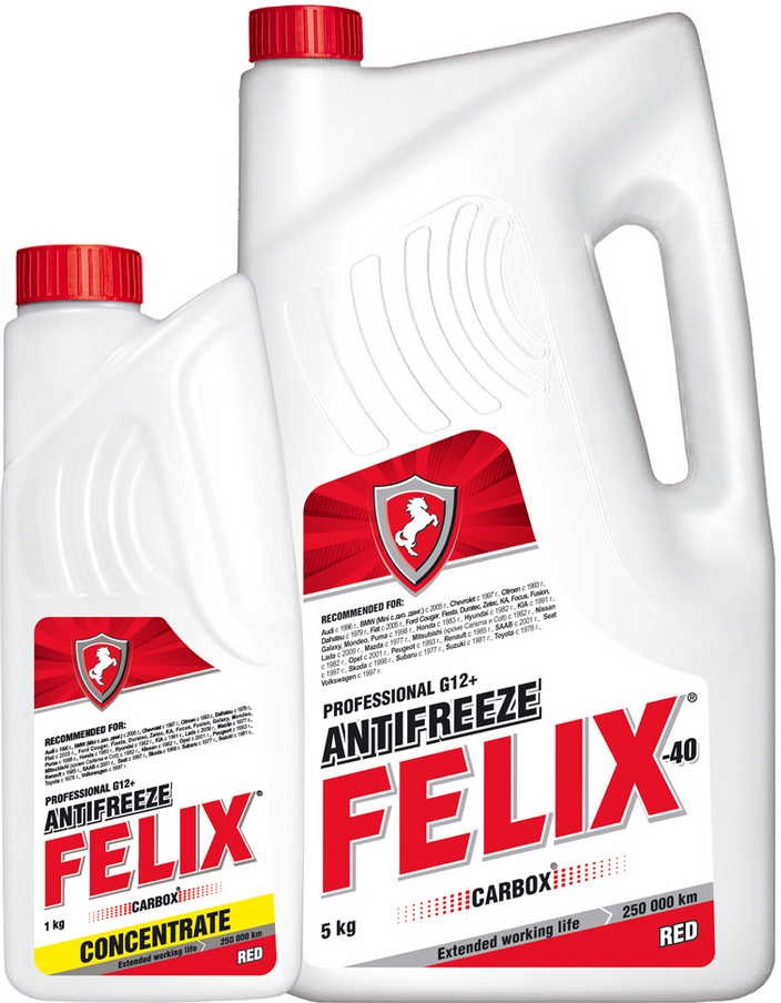

лью местную с символическим наименованием Felix Дзержинский
