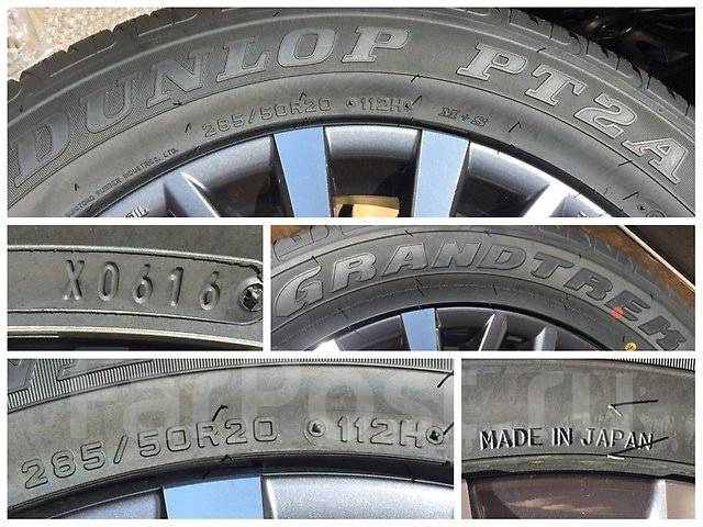

« Ответ #923 : 01 03 2017, 13:23:47 »
Диски R20, резина 285/50/20
Ga®is™
  • Репутация: +2953/-33
  • Сообщений: 22985
    • LC150 IIрест, Caddy maxi
Re: Зимняя резина на 200-й.
« Ответ #924 : 01 03 2017, 15:21:39 »
точно не помню, но вроде 112 заводская шина идет
С уважением, Игорь. ;)
Zloi
  • Старлей
  • Репутация: +0/-0
  • Сообщений: 119
  • Город: Иваново
  • Смотрящий в будущее
« Ответ #925 : 02 03 2017, 11:07:38 »
Заводская да 112.
А вот на R20 какая?
Ga®is™
  • Сообщений: 22985
« Ответ #926 : 02 03 2017, 12:56:37 »
Заводская да 112.
А вот на R20 какая?
Я про заводской Данлоп 285/50R20 и говорил
