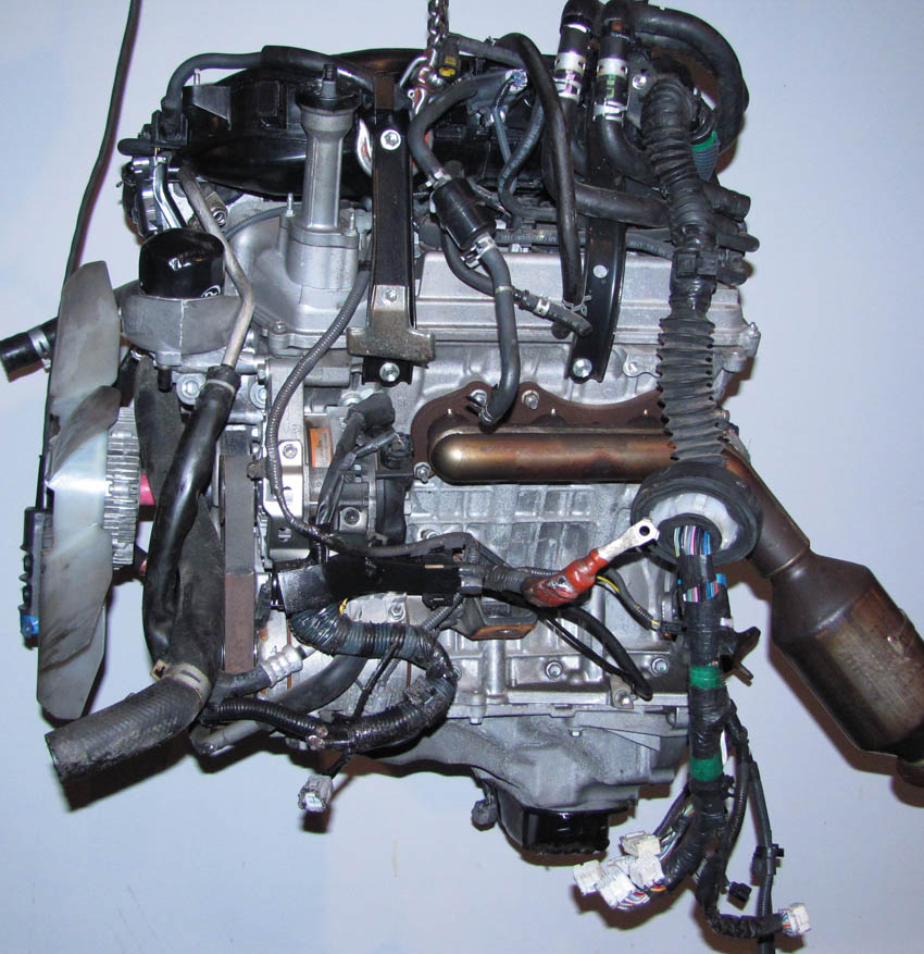

Не прав. конкакт есть, но плохой. Дёшь "нагрузку" в виде стартера и всё тухнет ибо плохой конакт выполняет роль резистора в этой цепи. "Иди" по толстым проводам от аккумулятора и найдёшь либо корпус авто (если это "-") или стартер с генератором (если это "+"). Стартер слева по ходу движения на нижней части двигателя в районе рулевого вала плд "выпускным" примерно, где торчит конц провода с красной изоляцией и клеммой (на картинке стартер снят).
