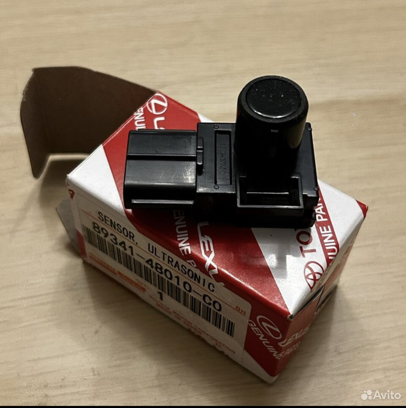

Вышел из строя передний центральный парктроник, поставили итальянский датчик, не работает в паре с оригиналом. Вернули деньги за датчик и работу, заказал оригинал, жду, как придет поставлю и проверю. На эмексе оригинал стоит 9900, без гарантии . Я купил за 3000 с гарантией, можно вернуть, если не подойдет.

Весной мне озвучили цену за оригинальный 11000. Но , как объяснили, на Прадо 2012 года датчики редкие. Их ставили только один год. А неоригинал ставить не советовали. Долго не работают:((

 В ютубе десятки видео про глюки возникающие при установке не родного датчика .. от не работы при минусовой температуре до работы только в определенном месте например на углу бампера и только... Для первого рестайла на авито у людей торгующими тойото лексусовскими запчастями (странными,  которые чаще всего попадают под гарантию ну или попадали) ( а это как минимум работники дилерских центров тойоты.. откуда у них такие запчасти не трудно догадаться ) оригинальный датчик можно купить за 6000р новый на 1200 дешевле чем в агрегаторе при оптово закупочной цене// откуда знаю .. просто знаю и покупал достаточно много и для 200тки и на прадики .. от обшивок сидений и рулей с деревом .. до оригинальных обвесов и запчастей которые в цене ниже если бы их заказывать по оптовым ценам в агрегаторе.
