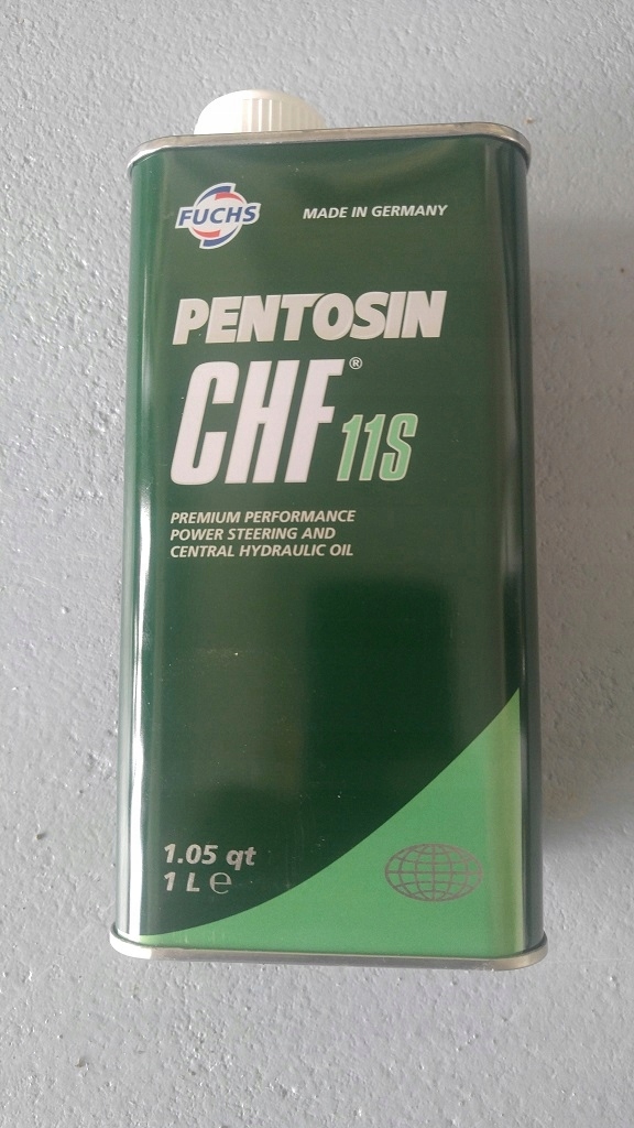

 - Fushs Pentosin 4008849503016 911 ₽
Показатели Единица Значение Метод
Цвет зеленый DIN 10964
Плотность при 15 °C кг/м3 830 DIN EN ISO 12185
Вязкость, при 40 °C мм²/с 18,7 DIN EN ISO 3104
при 100 °C мм²/с 6,0 DIN EN ISO 3104
при -40 °C мПа·с 1100 DIN EN ISO 3104
Индекс вязкости 313 DIN ISO 2909
Температура вспышки °C 156 DIN EN ISO 2592
Температура застывания °C -57 ISO 3016
