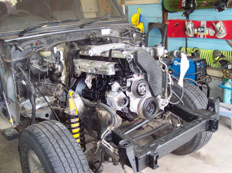

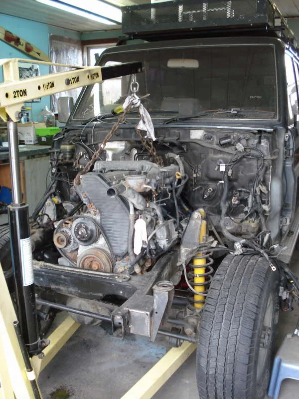

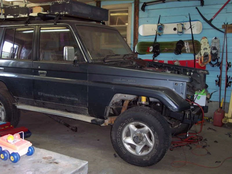

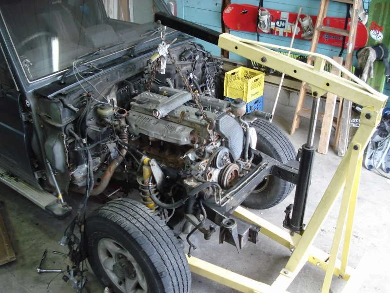

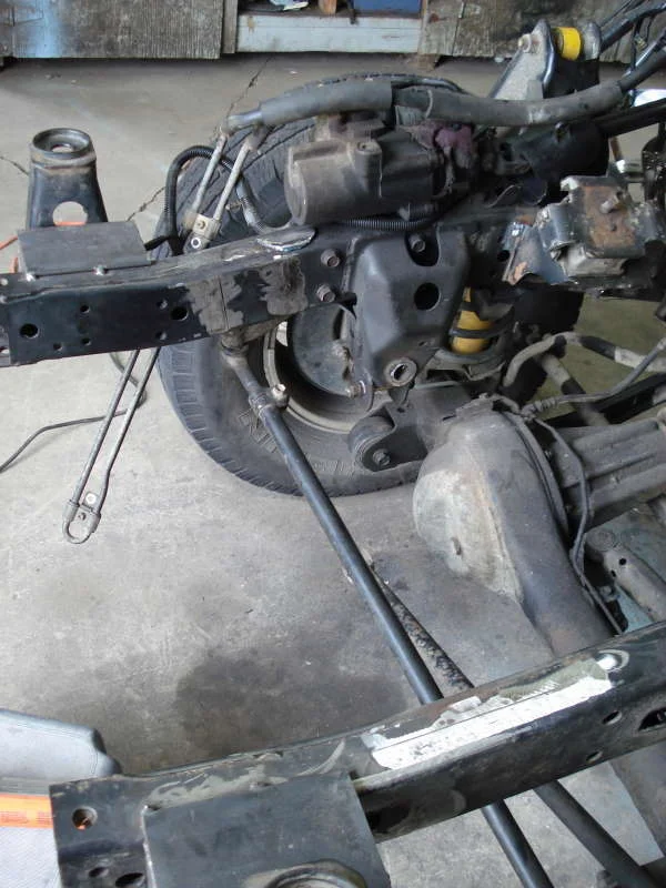

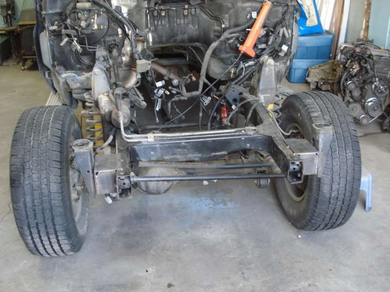

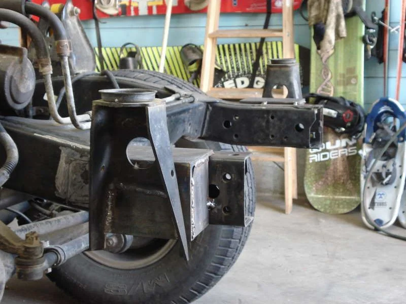

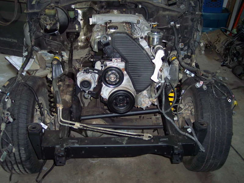

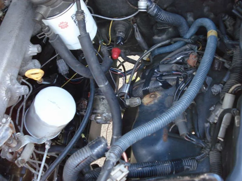

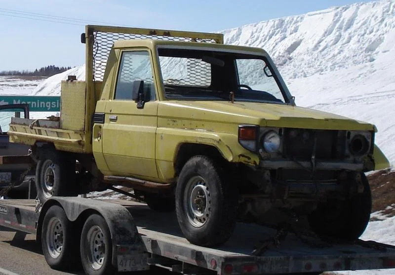

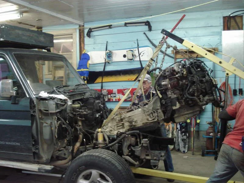

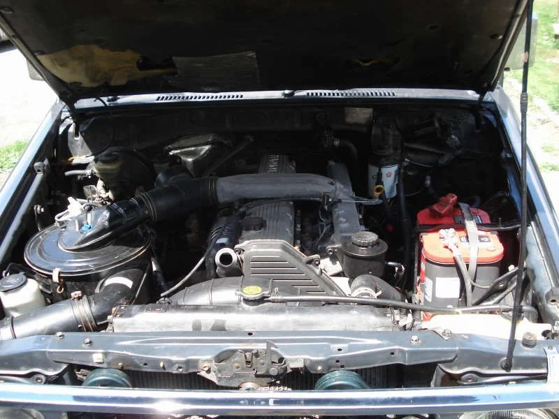

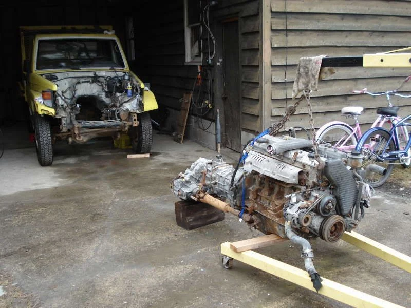

Вот фото установки HZ в Прадо.... и что самое интересное, если входит атмосферник, значит войдет и HDT  8D
Донор
Пациент
Тесновато
Переставляем поперечину...
Вуаля...
Пациент скорее жив....
