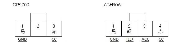

ах, да __ евонная распиновка

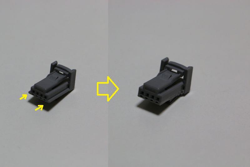

слева__ обычный, ну а та что справа и есть с подсветкой, там нужен либо готовый шнурок 84633-0E050 , либо фишку для состыковки ??? типа такой и обрезать что указано стрелками
