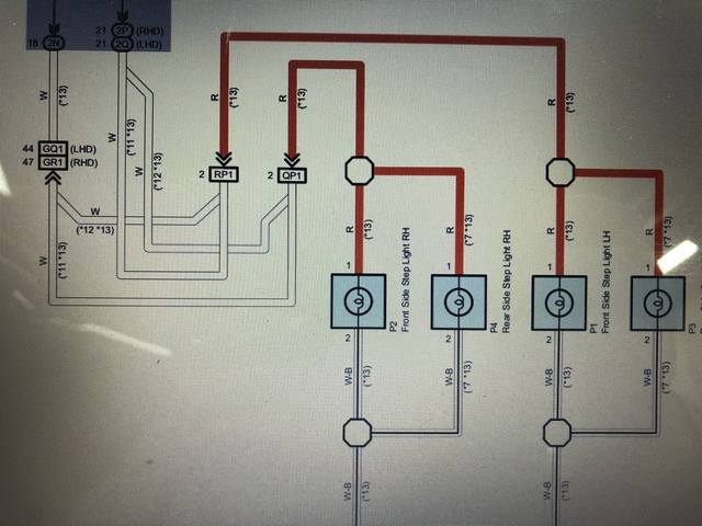

Олег, если есть техдок, можешь посмотреть? Буду признателен.
у меня нету :-[ стукнул Мазаю в личку, может посмотрит ok
что конкретно надо посмотреть?
Номер фишки, в которую втыкается коса для включения ламп подсветки в подножках. Та, которая приходит из салона, в центральной части подножки.
Сама коса номер 82157-60030. Нужен номер ответной фишки.
не этот  ??? 8282135090

Re: Каталожные номера деталей
« Ответ #3372 : 06 11 2019, 14:44:44 »
таких номеров разьемов у тойоты вообще нет
Какой разьем на схеме посмотреть?
