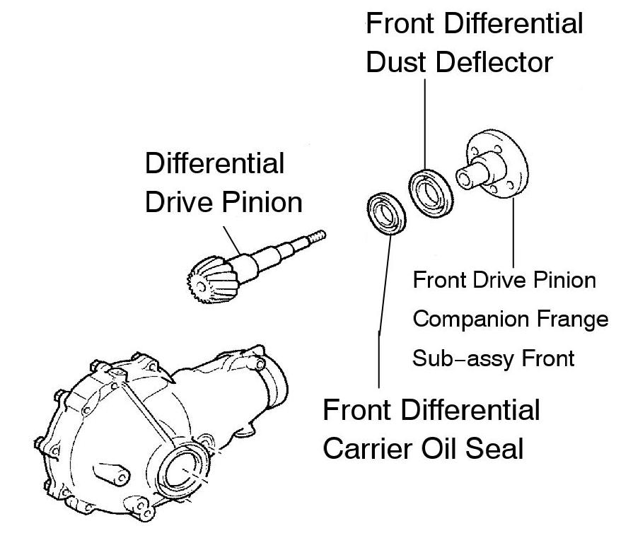

Итак, в инструкции указано, что на ось ведущей шестерни надевается сальник, а потом на нее на шлицы садится фланец (переднего кардана). При этом на фланце крепится пыльный экран (кольцо), который, как понимаем из схемы и инструкции, закрывает сальник от лишней пыли и вращается вместе с фланцем.

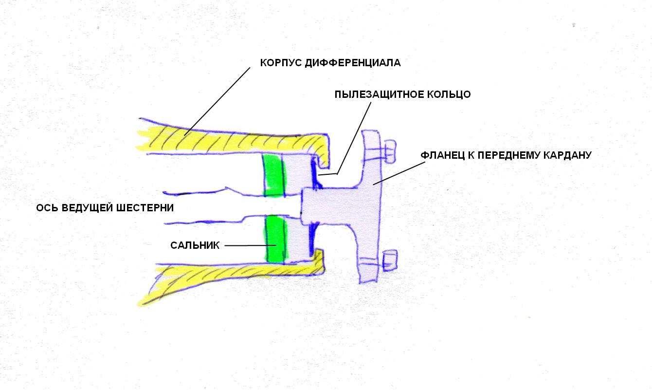

Но, когда я подлез к этому экрану, то обратил внимание на некую загвоздку. Руками прощупывается, что у корпуса дифференциала есть внутренний бортик, под которым и находится этот пылезащитный экран.Экран при этом прилагает к бортику внутри корпуса дифф. настолько плотно, что там и миллиметра зазора нет.
Насколько смог - показал это на картинке, извините за дизайн.
Вопрос - как его туда запихали под бортик? и второй вопрос - как подлезть всё-таки к сальнику?

 Данный редуктор не разбирал, но есть мысли. Я так понял что вы флянец сняли, и упёрлись в металлический пыльник под номером   41252-35050, а за ним необходимо поменять сальник под номером 90311-41009?? Что-то подсказывает что мет. пыльник разовый, т.е. его удалить с повреждениями, и после замены сальника, менять новый пыльник. Или у официалов есть спец-съёмник для данной процедуры. Мысли вслух.

Если по жизни любой старый клапан заточенный под зубило, и хороший молоток, решит вашу проблему. Но нужно заказать заранее сальник и мет. пыльник. Удачи.
