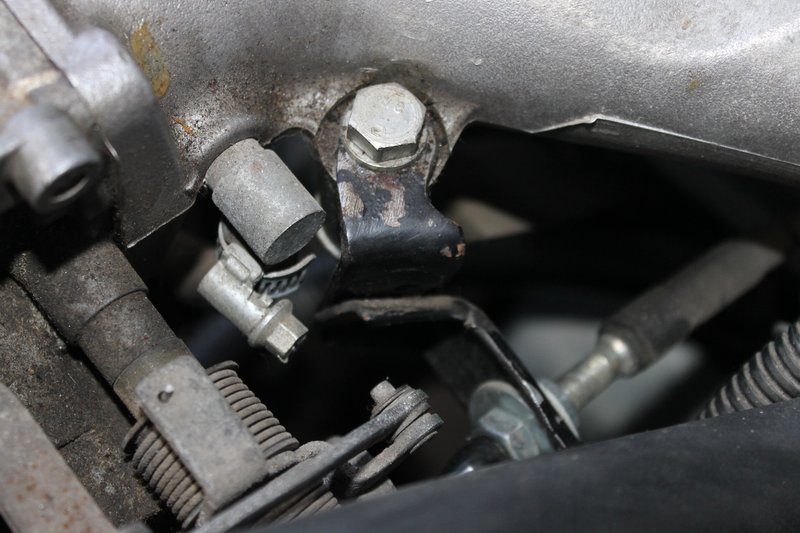

У меня по ходу просто трос газа смещался из сектора дроссельной заслонки
Напомню, что у меня мотор стоит на Волге, а впускной коллектор наполовину спилен, и привод газа кастомный
Попробую приподнять кронштейн троса - полагаем сотоварищи, что это устранит проблему
