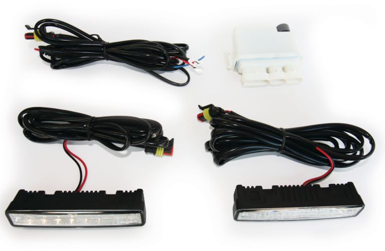

Напоминаю, что нормальные диоды- обязательно стоят в легкосплавном корпусе, т.к. мощные диоды, с заявленной яркостью подвержены
нагреву. Л/с корпус- это их радиатор охлаждения.
Диоды на тонких лентах, в пластиковых корпусах и т.д. и т.п.- не выдают заявленной яркости, требуемой ГОСТ Р 41.87-99.
Еще хочу обратить внимание, что "лепить" ДХО как попало и куда попало- не выйдет, в ГОСТе есть допуски с расположением и
углом.
Если не хотите себе лишних проблем, выяснений и прочего:
1)Покупайте хорошие ДХО, в Л/С корпусах - и филипс, и осрам и т.д. предлагают такие комплекты.
Которые точно выдают свои характеристики.
2)Монтируйте в соответствии с допусками, они весьма широкие.
особенно угол.
3)подключайте правильно, чтоб ДХО выключались - когда работает головной свет.
Т.к. многие используют их ночью, ослепляя других участников дор.движения.
Всем добра.

Всем привет поставил диодные ДХО (DLR) c Али которые тут часто упоминались, результатом доволен.
Плюс при зажигании взял с реле из коробки предохранителей под капотом.
Минус к кузову
Синий провод подключил к + габаритов
Белый провод подключил к + ближнего света
Видео работы
