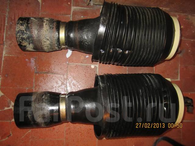

Имеется Прадо 120 4.0 с пробегом в 160 000 км. год - 2004. Дилерский, так что комплектация стандартная для них.
С машиной все прекрасно, но достает один момент ... при вертикальных перемещениях задней оси появляется то ли скрип, то ли скрежет небольшой. Происходит это в моменты резкого старта (задняя ос "приседает"), в моменты торможения (задняя ось, наоборот, поднимается).
Манипуляции с пневмой (поднятие вверх-вниз) не дают такого звука никогда, только в пути.
Ездил в клубный сервис (саундспид), причиной назвали ржавые основания пневмоподушек.
У меня нижняя часть (левая на этих НЕ МОИХ фотках) реально ржавая. В саундспиде их почистили щеткой, полили WD40 и звук пропал минут на 5 наверное, как мне показалось :)
Сейчас этот звук уже откровенно меня достает :) Я слышу его на каждом торможении и начинаю очковать, что что-то сломано!

Какой там ВД40 ? Чистить все до блеска , красить грунтом , подухи если пропитать то только силиконовой смазкой. ВД ни в коем случае  , эффекта от нее если и будет то как в твоем случае на 5 минут. Ну это если в подухах дело.
 делал это летом , ушло пол дня , грунт вроде до сих пор на месте , внешне у меня на 140-150 тк прошлым летом все выглядело как на картинке верхняя. Но правда навязчивого скрипа небыло ни до , ни после. Иногда бывает когда на заднюю подножку встаю , но редко - не парюсь.
Блин, ну я сам не сервисмен :)) мошт проше поменять превентивно? Они вроде бы не оч дорогие ... 160 тысяч прошли ...
