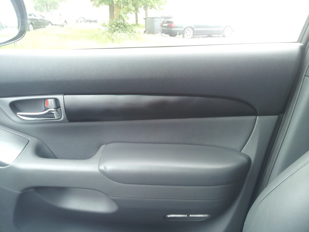

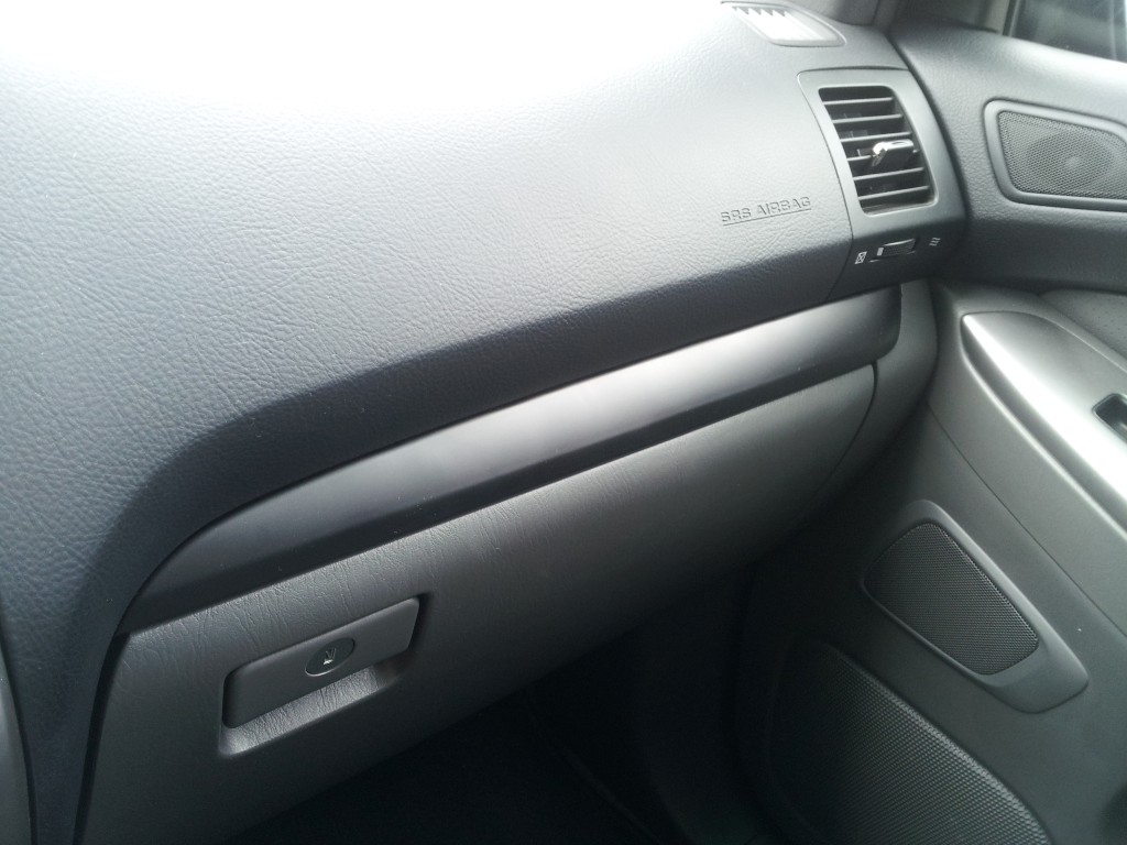

Re: Демонтаж дверных вставок
« Ответ #6 : 24 06 2013, 15:33:45 »
Spasibo vsem za poleznye sovety.
Nakonecto nashol vremja razobrat dveri i snjat vstavki. Tak kak variant "pod derevo" menja silno besil a akvaprint u nas v Estonij ne delajut to kupil matovuju pljonku i zatjanul. Vstavki v dverjah  nb derzhucana na 6! shurupah. Na vsjo ushol gdeto 1,5 chasa.
Foto:
