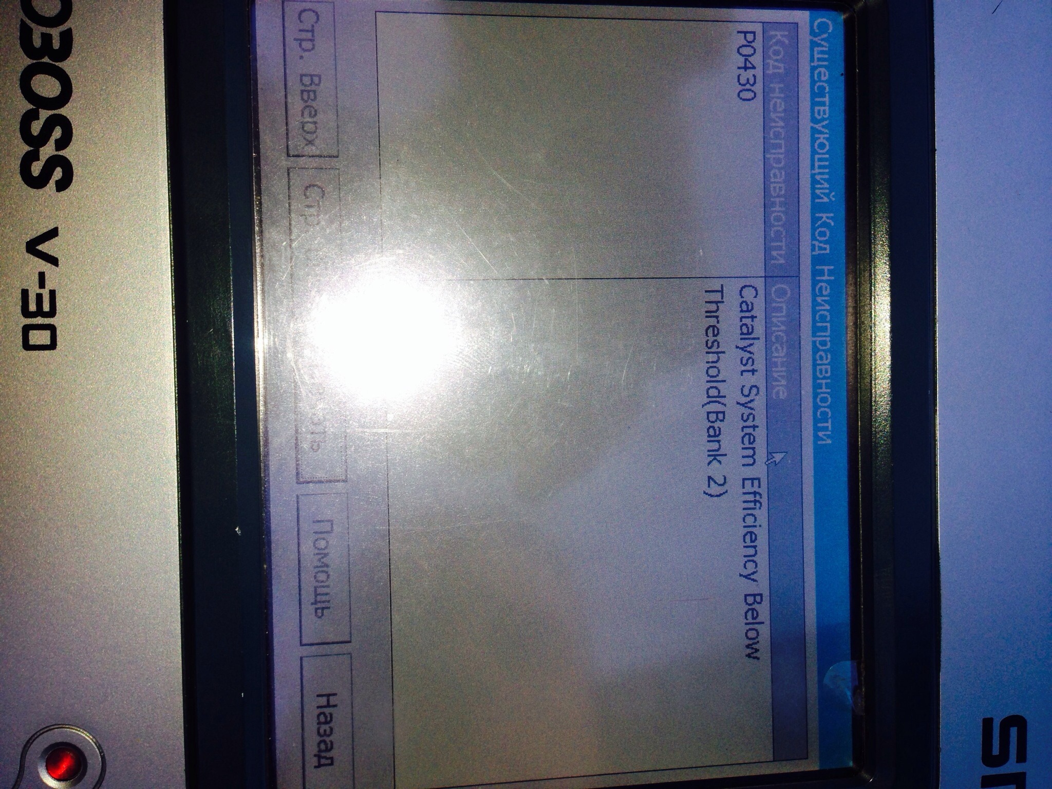

Вот такая вот гирлянда
ash
  • Репутация: +27/-2
  • Сообщений: 573
    • TLC 200 (2013) 4.5 Diesel
ash
  • Репутация: +27/-2
  • Сообщений: 573
Что скажете господа ??? У кого такое было??? Что делать???
П.С. По поведению машины изменений нет, вони нет, ничего не звенит, расход в норме: 18 л/100 км газа.
UKa
  • Репутация: +75/-2
  • Сообщений: 2173
  • Город: ВКО г. Усть-Каменогорск
  • 1GR 4-АКПП Rear Differential Lock Европа
Было. Сменил заправку, и всё как рукой сняло. Уже больше 4-х месяцев, нет ошибки. Удачи.

Парни,так в итоге,каков ответ? У меня машина 2008 года 4 л и тоже горит Р 0420 и 0430. Стоит газ. Загорается как на бензине,так и на газе. Проверяли на противодавление каты,они в отличном состоянии. Можно ли все таки поставить обманки или эмуляторы,т.к. мнения расхожие. Прошу только по существу,я непосредственно связан с автомобилями и реально представляю,как они работают. Никого обидеть не хочу,просто надоело читать о том,что кто то где то слышал,а по существу подтвердить не может. Обманки чек убирают,а машина типа жрет. Каким образом,если все завязано на самодиагностике? Если через два драйвцикла,а точнее 80 км,у машины не вызывает сомнения работа ката,то как тогда она может неправильно работать?

а по проблеме: у меня тоже газ и тоже было такое (ошибка никакого отношения к газу не имеет) решил просто, выточил втулки под лямбы ,цена вопроса 300 руб,установил, чек ушел и больше не приходил. Поищи на форуме если интересно про эти втулки-проставки, если не найдешь могу скинуть чертеж.А по расходу у нас -20 расход по БК 16л на 100км у меня , считаю нормальным, не парюсь. Удачи!!!! :) :) :) :) :)

Проверили по газоанализатору,большое количество О2.. Что говорит о низкой эффективности ката. Скорее всего. Вольтаж лямбды вроде в норме. Причем ошибки плюет на оба катализатора.
