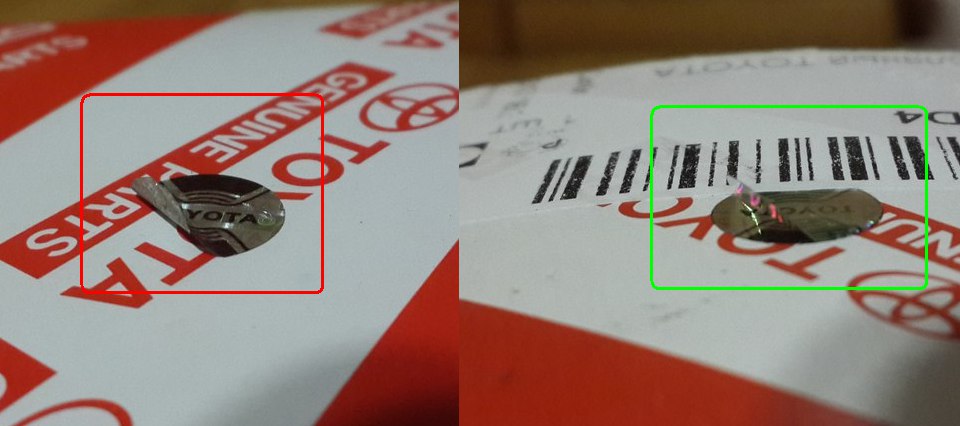

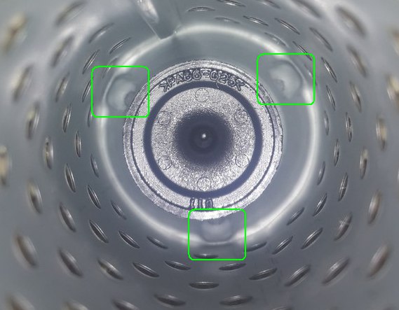

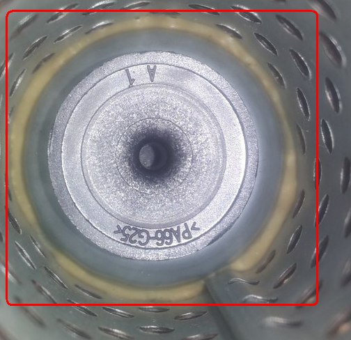

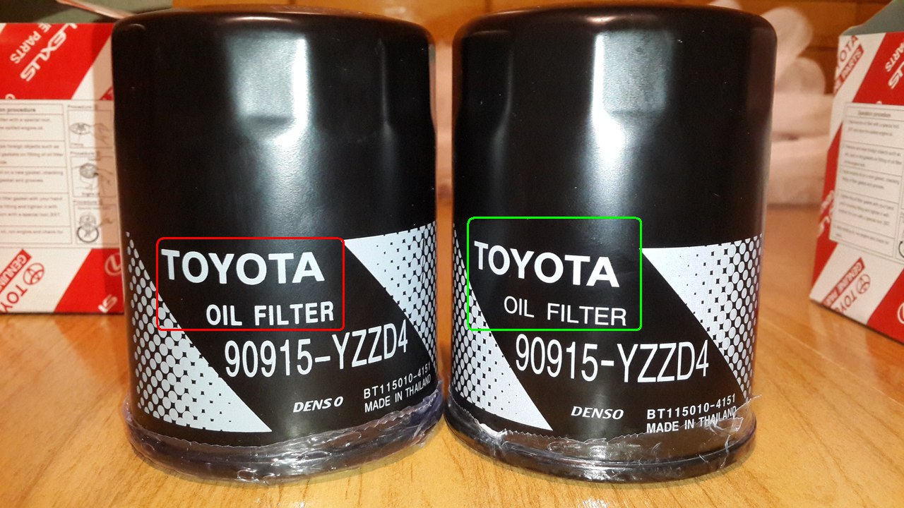

Мне кажется, в этой теме достаточно доходчиво разъяснено каким должен быть оригинальный фильтр :) icon_friends
1 -w-образная резьба (хотя её научились подделывать)
2 - голограмма с коробки не отклеивается (отклеивается только внешний прозрачный пластиковый слой)
3 - четкая полиграфия на самом фильтре
видно, что на оригинальном полиграфия без растекшейся краски, буквы более тонкие (не такие жирные, как на подделке)
4 - перепускной клапан пластиковый, вокруг него должны четко просматриваться три ребра жесткости на металлическом кронштейне
5 - отсутствие клея между картриджем фильтра внутри и кронштейном перепускного клапана
да и цена - этот фильтр вряд ли может быть дешевле 350 рублей. не стоит вестись на бесплатный сыр в мышеловке ok
