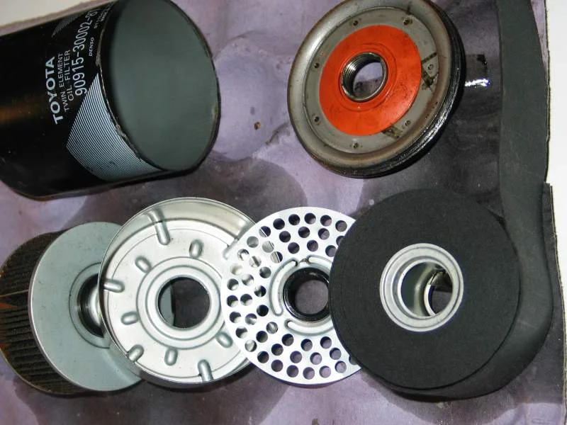

Фотоальбом оригинальных маслянных фильтров Тойота. Упаковка, в разрезе, в сравнении.......и тд.  :-[

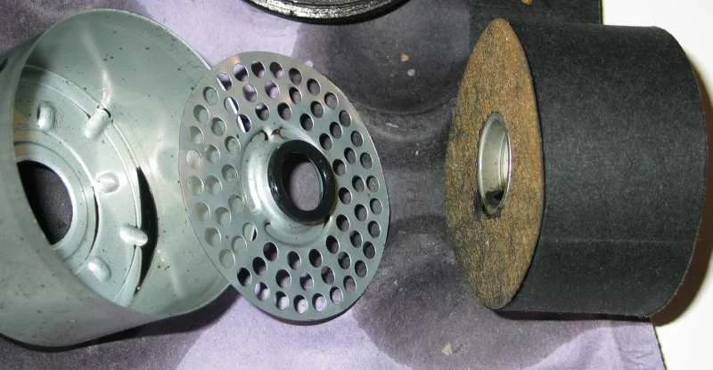

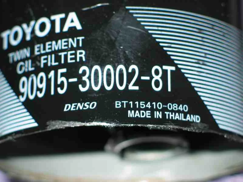

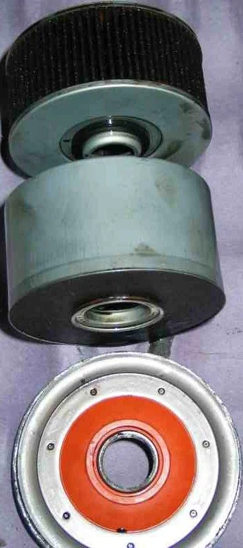

30002 -8Т последний фильтр имеет нестандартную конструкцию похожую на двухступенчатую фильтрацию!
На разных фото наглядно видно сравнение в размерах и внутреннем содержании.
Серия YZZB5/6/9   вроде по конструктиву схожи ц ифровыми с губкой ....жаль купить нельзя ,скорее всего придет замена.

В6 это губка! он как бы есть но его нет) скорее всего придет замена на бумагу 90915YZZD4 о чем и стоит пометка!  при жмякани кнопки купить нет галочки -только этот ариткул!) ..значит можт быть замена и не покачаться потом..)
Мне второй раз "пришёл" такой фильтр - 30002 -8Т. Только голограммы на коробочке не было. До этого не обратил внимания, а когда менял, то увидел, что такой же. Цена на него 850-950 руб. Информация о нём дополнительная есть? Для чего двойная фильтрация? И по цене в 2-а раза дороже - двойной ресурс? в 2-а раза реже можно менять?
