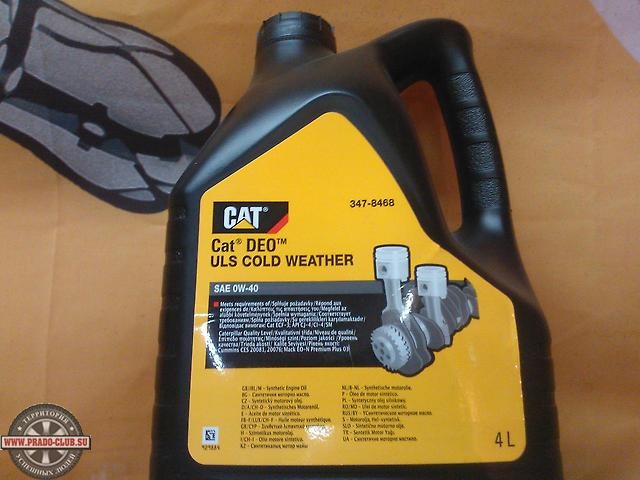

Всем привет!
Есть ли смысл залить в 1gr-fe "Масло Cat DEO-ULS Cold Weather 0W-40",
такое масло в магазине не купишь, заказывают напрямую из Америки для спецтеники CAT

Всем привет!
Пробей что такое CJ4,CI-4I,CH-4 для дизелей тогда сам все узнаешь. По мне это масло для сильнонагруженных механизмов и оно имеет слишком высокую вязкость, щелочного числа маловато.

Это масло как утверждает производитель для дизельных и бензиновых моторов!

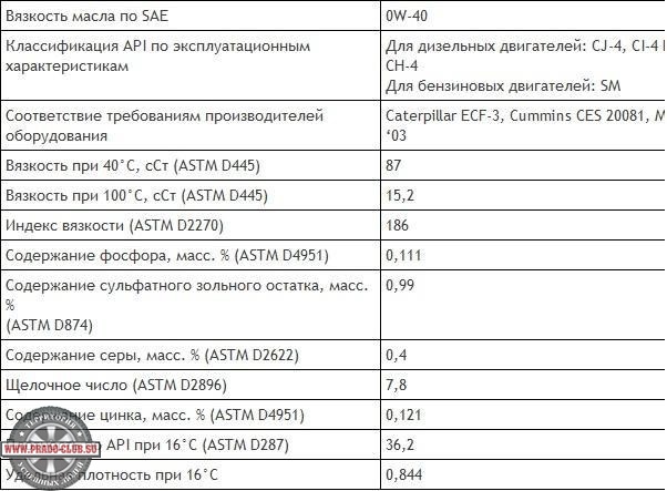

Класс API СJ-4, CI-4, CH-4 это для дизеля! SM для бензинового!
Класс API СJ-4 - действует с 1 октября 2006.
Данный класс разработан специально для тяжелонагруженных двигателей. Отвечает ключевым требованиям по нормам выбросов NOx и твердых частиц для двигателей 2007 года выпуска. На масла CJ-4 вводятся лимиты по некоторым показателям: зольность меньше чем 1,0 %, сера 0,4%, фосфор 0,12%.
Новая классификация вмещает требования более ранних категорий API CI-4 PLUS, CI-4, но несет значительные изменения требования в ответ на потребности новых двигателей, которые отвечают новым экологическим стандартам 2007 и более поздних моделей.
Класс API CI-4 (CI-4 PLUS) - новый эксплуатационный класс моторных масел для дизельных двигателей. По сравнению с API CI-4 повышены требования к удельному содержанию сажи, а также испаряемости и высокотемпературному окислению. При сертификации в данной классификации моторное масло должно тестироваться в семнадцати моторных тестах.
Класс API CI-4 - класс введен в 2002 году.
Эти моторные масла применяются в современных дизельных двигателях с различными видами впрыска и наддува. Моторное масло, соответствующее данному классу, должно содержать соответствующие моюще-диспергирующие присадки и имеет, в сравнении с классом CH-4, повышенную устойчивость к термическому окислению, а также более высокие диспергирующие свойства. Кроме того, такие автомасла обеспечивают существенное уменьшение угара моторного масла за счет снижения летучести и уменьшения испарения при рабочей температуре до 370°C, под воздействием газов. Усилены также требования относительно холодной прокачиваемости, увеличен ресурс зазоров, допусков и уплотнений мотора за счет улучшения текучести автомасла.
Класс API CI-4 введен в связи с появлением новых, более жестких требований по экологии и токсичности выхлопных газов, которые предъявляются к двигателям выпускаемым с 1 октября 2002 г.
Класс API CH-4 - действует с 1 декабря 1998 года.
Моторные масла данного класса применяются в четырехтактных дизельных двигателях, которые эксплуатируются в высокоскоростных режимах и соответствуют требованиям норм и стандартов по токсичности выхлопных газов, принятых в 1998 году.
Автомасла API CH-4 соответствуют достаточно жестким требованиям как американских, так и европейских производителей дизельных двигателей. Требования класса специально разработаны для использования в моторах, работающих на высококачественном топливе с удельным содержанием серы до 0,5%. При этом, в отличие от класса API CG-4, ресурс этих моторных масел менее чувствителен к использованию дизельного топлива с содержанием серы более 0,5%, что особенно актуально для стран Южной Америки, Азии, Африки.
Моторные масла API CH-4 соответствуют повышенным требованиям и должны содержать присадки, более эффективно предотвращающие износ клапанов и образование нагара на внутренних поверхностях. Могут применяться, как заменители моторных масел API CD, API CE, API CF-4 и API CG-4 в соответствии с рекомендациями производителя двигателя.
Класс API SM – утвержден 30 ноября 2004 года.
Моторные масла для современных бензиновых (многоклапанных, турбированных) двигателей. По сравнению с классом SL моторные масла, соответствующие требованиям API SM должны обладать более высокими показателями защиты от окисления и преждевременного износа деталей двигателя. Кроме того, повышены стандарты относительно свойств масла при низких температурах. Моторные масла этого класса могут быть сертифицированы по классу энергосбережения ILSAC
Моторные масла, соответствующие требованиям API SL, SM могут применяться в случаях, когда производителем автомобиля рекомендуется класс SJ или более ранние.

Щелочи мало,золы многовато,вязкость при100гр повышена.Тяжеловато будет дивиглу его гонять.ничего особенного в этом масле нет.ИМХО  Если халява,можно будет все ЗА и ПРОТИВ взвесить.

так вопрос собственно...... :) стоит ли в заливать в бензиновый 1gr-fe??? как себя вести будет?  я не химик, и не понимаю какой эффект будет, от того,  что там чего то больше или чего то меньше :)
по этому здесь и спрашиваю!
просто подкупает то что оно не продается в обычных магазинах, закупают его сервисные центры CAT, может оно качественнее?

Дизельное масло по своим  характеристикам лучше , .Хуже не будет.Только это масло .простой середнячок.
ne pridumal
  • Репутация: +151/-6
  • Сообщений: 2286
mag-piter, если бесплатно то можно попробовать, за деньги бы я не стал.
