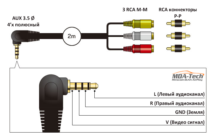

А контакты на AUX обязательно переписать надо? Или можно правильным переходником обзавестись?
Правильный переходник и ничего не надо разбирать.
а как определить правильный от неправильного?
Прозвонив контакты
Взять заведомо с правильной распиновко разъемов

Eсли кому интересно и кто сам будет провод делать для приставок TESLER 3.5 jack/3.5 jack, вот схема.

Можно взять на Aliexpress адаптер Adapter OMTP to CTIA.

а можно и так ...сразу говорю фото не мои . автор фото мне не известен .. НО я сам лично это проделал все работает с обычным кабелем

и не нужно со шнурами замарачиватся будут подходить все стандартные как у всех людей а не как у тойоты
