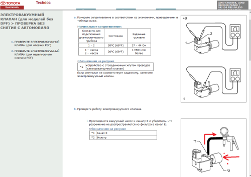

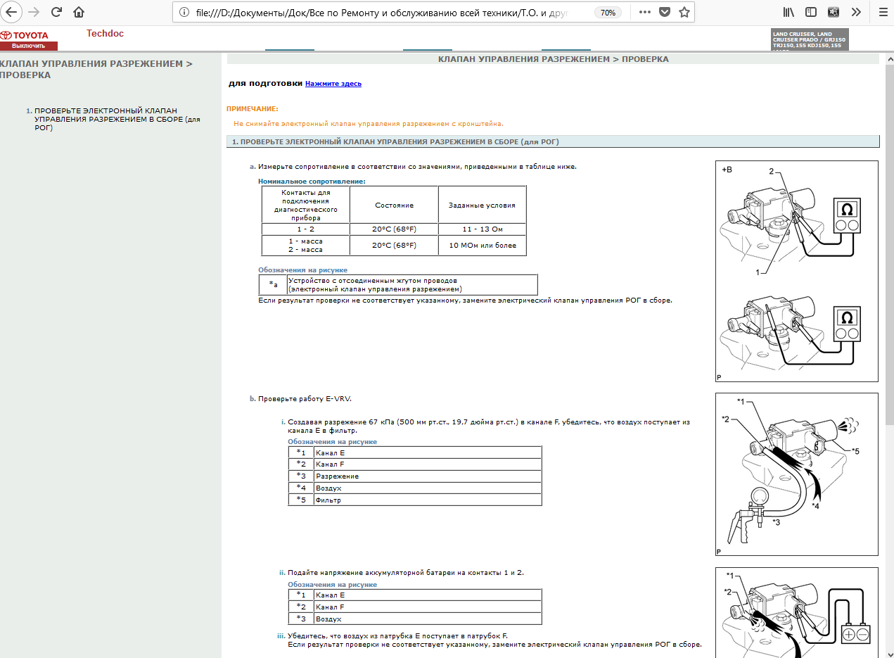

Re: Чистка или заглушка ЕГР - фотоотчёт
« Ответ #1722 : 10 03 2025, 12:12:08 »
ЕГР в Прадике 3л управляется вакумом и соответственно никаких проводков . тем более под защиту от него идти не может.
Не соглашусь получше изучай свою технику, во первых ЕГР это система в нее входит не один клапан, а несколько один из них эл. вакуумный, как пример и т.д.
И не один вот еще
