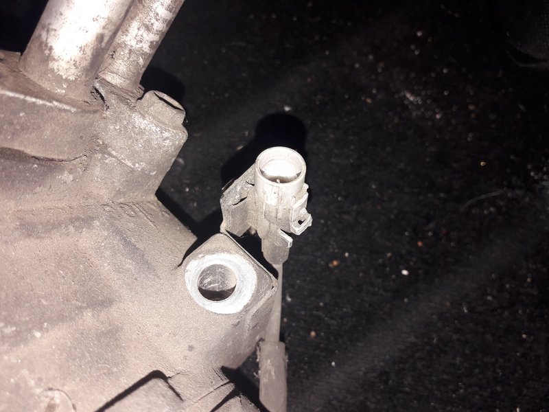

А кто подскажет номер ответного разъема (и клеммы к нему) для подключения к компрессору кондиционера 5VZ?

по таблице разъёмов найди, есть каталог

вот, мама
В каталоге деталей?
На japancats смотрел, именно такого не увидел
Подсказали на Али со ссылкой
Заказал, посмотрим что придет
Спс за содействие!

вот, мама
А номера пина нет случайно (если под рукой, специально заморачиваца не надо)?
Там должна еще резника быть?

вот, мама
пин стандартный скорее всего
