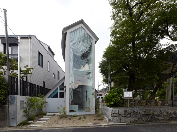

...А что площадь маленькая, так я ж грю: всего 1,9 сотки НА ВСЁ! Так что под домом всего на всего у меня около 60 метров. Площадь крыши максимум - 100.
цук, картинку с телепона вставить не можу((((
О, получилось 8D
Лёнь, который из них на твой похож?  :-[ :-[ :-[ 8D
