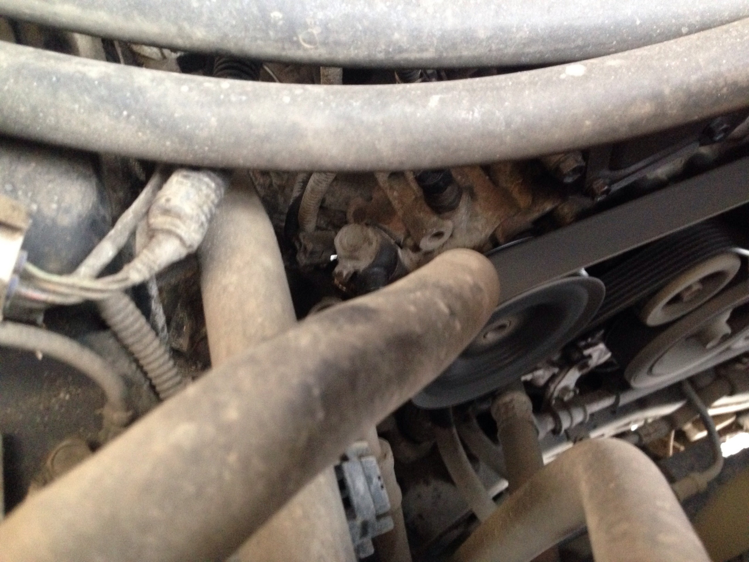

Всем привет. Вопрос к знатокам или тем кто сталкивался с подобного рода проблемой. Вчера от души пятаков покрутил на заснеженном поле. Уже ночью когда ехал парковаться, заметил, руль крутится тяжело. Сегодня утром обнаружил запотевший клапан на насосе ГУРа и масло на отметке ниже минимума. Ходило масло в бачок ГУРа, а он теперь жужжит при поворачивание колес, а когда ставил. Колеса в крайнее левое(правое) положение жужжит еще больше. Неужели конец насосу??? Ремонт или замена??? Или какие еще будут советы. С уважением...

ash

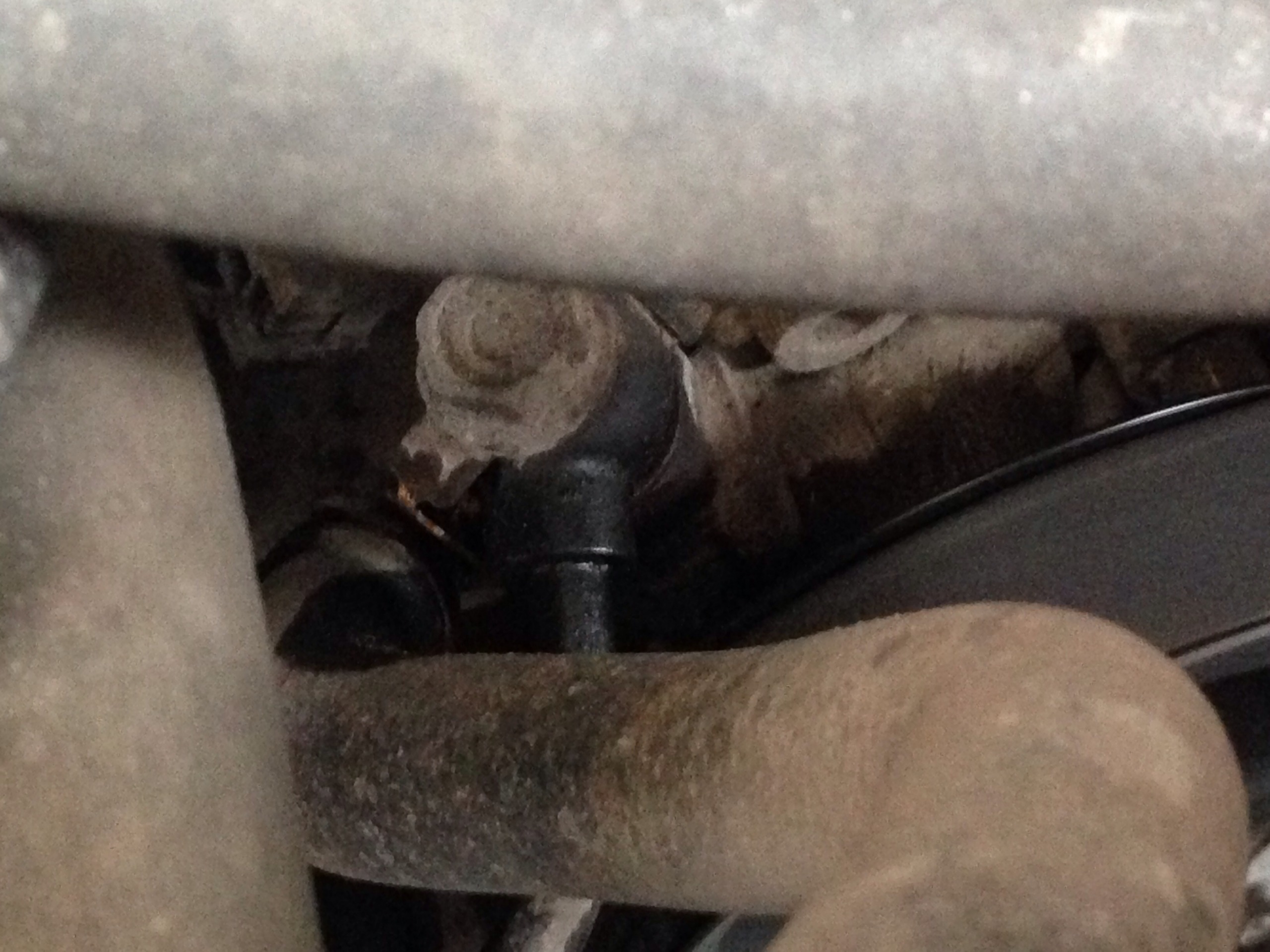

« Ответ #2 : 09 01 2015, 16:24:22 »

Сжег насос. Меняй, они не сильно дорогие

То место, где Замасленный патрубок на насосе ГУРа
Да походу сжег диски ГУРа.

Если крутить руль в право или лево до упора и давить сильно на гашетку,насос махом подгорает.
