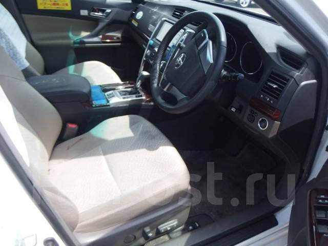

что касаемо цены кнопки от Marka будет стоить не менее 1000__ счас обыкновенная кнопка стоит 500, а такие еще поискать надо, на марке она идёт в 130 кузове, на разборках есть всего один MARK X в 130 кузове и баллотируется он давно__ кнопки может и не быть, хотя на фото она есть
