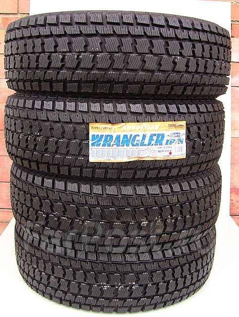

Кризис экономический творит чудеса изобретательности, по случаю брал на распродаже зимние колеса GOODYEAR 285/60R18 WRANGLER IP/N. Но проехав один день понял-что эти покрышки совсем не для зимней езды и лично я не смогу к ним привыкнуть(сильно расписывать не буду, все это для всех личное и субъективное)...За зиму они так и не продались, поэтому решил по экспериментировать и оставить их для загородных покатушек по легкой грязи(БЕЗ ФАНАТИЗМА) чисто проехать по разбитой грунтовке после дождя и что еще в этом роде...Стоит ли это делать, если какие нибудь подводные камни, если до этой "грязи"  ехать по асфальту 500-600км? Думаю оставить их для летних вылазок на Горный Алтай, у кого какие мысли?

В целом в грязюке они будут себя вести достойно, но вот эти 500-600км теплого асфальта будут их тереть летом как ластик.
Многочисленные ламели и отсутствие центрального неразрезного ребра дадут на жестком покрытии излишнюю подвижность пятна контакта, другими словами, по сухому шина будет плыть.
Пятно контакта будет работать вот так, но летом на асфальте нужно совсем другое))

Да и в грязи они себя вести будут никак, давай уж откровенно  :-X
Замылятся сразу - из-за мягкости и большого количества ламелей, рвать грунт не смогут...

жалко. по камням на 1 поездку. порвутся.
Дарова, оппозиционер))
Согласен, изза того же мягкого ламелезированного протектора грызть грунт не смогут, факт ok

Моё имхо, дождаться сезона и продать. На Авито чёрта лысого можно продать же!

В этом же магазине предложили заменить те шины на NEXEN Roadian AT II SUV  ,причем без доплаты. По рисунку немного похожи грязевые, но о таких шинах я вообще не слышал.
Это Корея. Про подделки не слыхал еще.
Сам катал этот бренд (но другую модель, HP), мне нравилось, тихо, мягко.
Эта шина конечно в разы интереснее будет для легкого бездора и разбитого асфальта. Если нужна именно АТшка на лето, а зимняя не нужна, то я бы поменялся.

Согласен, если есть возможность поменять - меняй.
Вот сейчас думаю какие бы диски к ней подобрать типа штамповки, что нибудь полегче и подешевле бы...ведь основное время они буду лежать в гараже.
