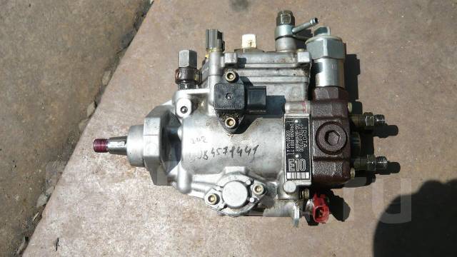

Привет всем подскажите может кто сталкивался? Можно ли поставить на Прадо Тнвд от Хайса? Они внешне отличаются только расположением фишек или они по своим характеристикам разные? Номера тоже разные. У меня КЗ 1999гв.

На сколько помню там количество плунжеров разное, Хайс-двух плунжерный ТНВД, прадос одноплунжерный. Соответственно давление рабочее тоже может быть разным... Смотреть надо, однако.

Спасибо понял. Буду копать дальше. У меня есть от хайса разобранная вроде один по центру стоит!

Все поставил встала как родная! Авто теперь опять зверь.

на казете 2 типа не взаимозаменяемых, ибо электроника разная на них

У меня стоит такая, машина зверь. Но при -15 заводиться не хочет, что только не делали, топливщики говорят, что мозги разные

в зависимости от типа ну и от года , с электронной педалью или без , мозги у них разные
обычный 1KZ-Te
1KZ-Tei (с электронной педалью)

Я поставил все мозги свои. Все подошло как родное.только крышку верхнюю свою перебросил и выкинул резисторы сбоку которые и поставил свой датчик. Единственное у них отсечка разная( глушилка) пришлось провода резать. Зато только ключ к замку подносиш уже заводится post

КЗ-ТЕ не заводится как нормальный мех дизель! его крутить надо пока но мозг свой не включит ;D
