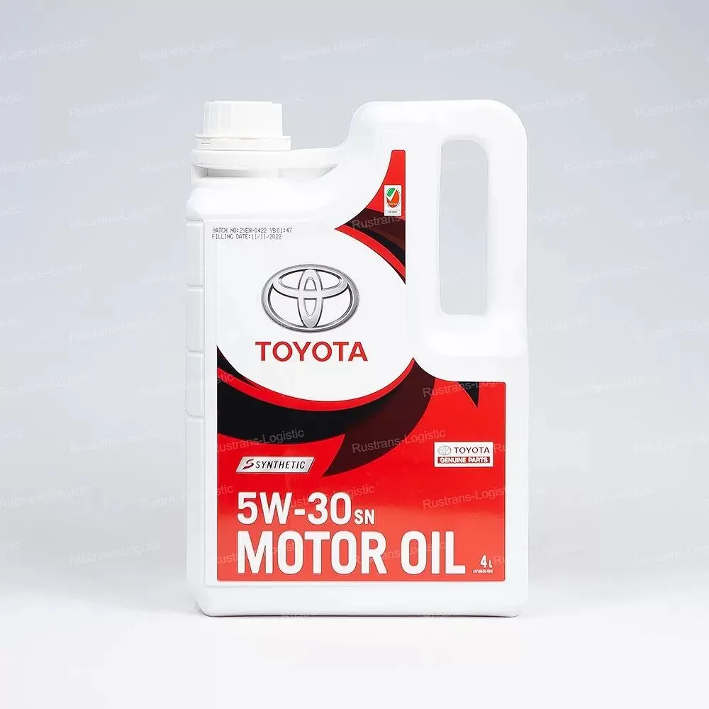

А кто пробовал себе заливать Toyota SN 5W-30, которое к нам завозит рустранс по-параллельному из дубая? Хочу слезть з нашего не буду писать какого.
Если с маркетплейсов, там паль какая-то. Да и ценник в 3 тыс настораживает.
Я себе уже давно заливаю масло "Toyota Motor Oil 5W-30 SN" в железных банках по 4л, типа таких
