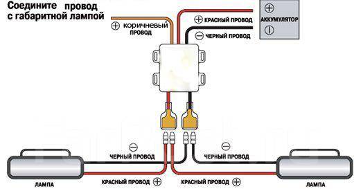

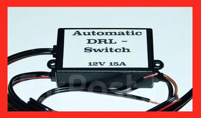

ну почему же плох? всё нормально: завел машину__ ни какие фары, габариты и ДХО не работают;
поехал, т.е. включил "D" загорелись ДХО__ остановился, выключил передачу__ ДХО потухли__ самое что ни наесть оптимальное, а вот чтоб не городить с дополнительным отключением ДХО при включении габарита/фар, есть специальные реле
которое имеет управляющий проводок от "габарита"
и подключение будет выглядеть: берем сигнал "D" (+12V) c АКПП, им запитываем  релюху, а через контакт релюхи пускаем питание ДХО, ну и не забываем про подключение "габарит"

У меня через именно такое реле ДХО несколько лет назад запитаны. (покупал реле за 700 руб в марте 2011 года).

Такое реле у меня стоит на машине жены,хорошая штука сама включает и сама выключает,но кнопку принудительного выключения все равно надо ставить отдельно(чтобы ночью не светили при работающем двигателе при стоянке).
