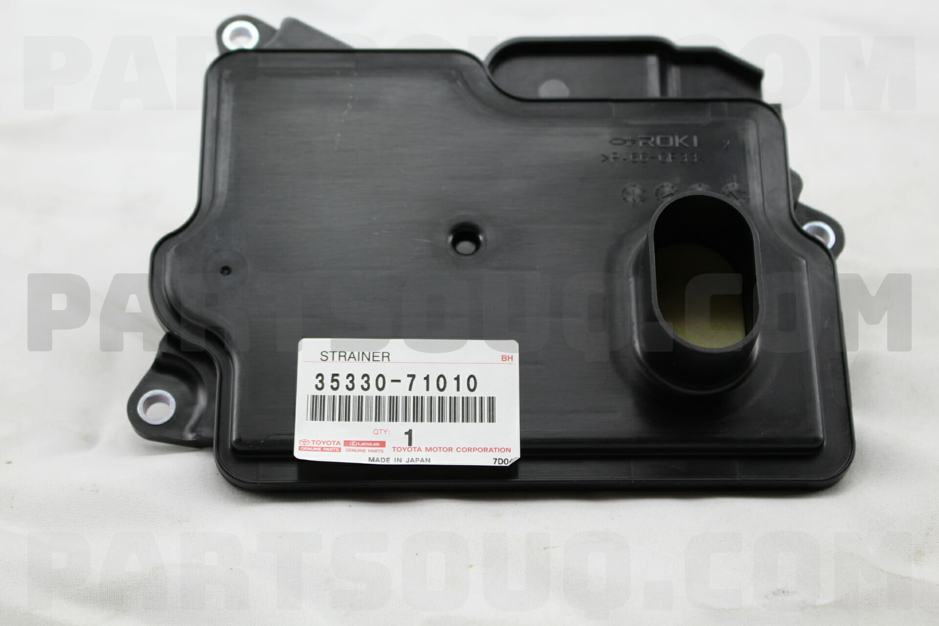

 Нет, не подойдет.
Они прям капитально разные
 120ый:
150ый второй рест:
