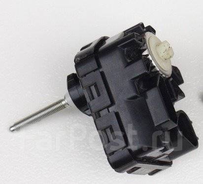

На фары посмотрел, там по мимо фишек на сами лампочки (ближний/дальний, габариты, поворотник), подсоединена ещё фишка, думаю это корректор!
Может кто скинуть, как выглядит корректор и где он стоит (именно на фаре) и куда проводка к нему подходит!?
фара нашлась на просторах тырнета ;D аж стыдно просто :-[
вот в верхней части фото черная штучка__ это он и есть, у него и разъём виден треугольный на три пина(штырька)

Спасибо!
Получается у меня в комплектации есть регулировка фар, но нет переключателя))))))))))))))))))))))))))
Жесть!
Ладно, будем искать переключатель)))
Ребята, а может быть у кого он есть, и Вы сами не зная этого хотите им со мной поделиться;)

ну вот видишь__ дело за малым ;D и думаю какова комплектация (R1/R2 луна, араб....)тут воопче ни о чём 8) у меня машина с японии есть и кнопка и корректор, а зайдя в каталог по поиску запчастей по своему VIN выдаёт партномер кнопки, а вот про корректор фар говорит
Цитировать
Выбранная деталь не применима к текущей комплектации
вот и верь этой комплектации icon_crazy2
кнопку можно взять от любой другой машины__ надо только чтоб она соответствовала дизайну  icon_hallo смотри личку
