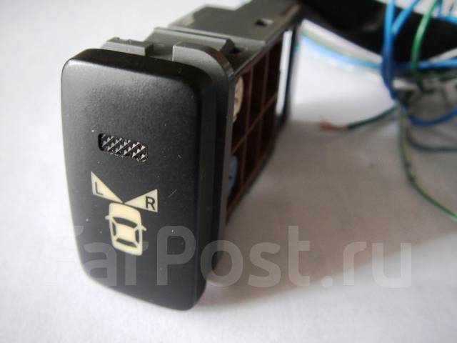

Приветствую участников форума! Хочу прикрутить камеру переднего вида, планирую включение выключение по кнопке, а там по питанию на вход для камеры прежнего вида. Возник вопрос по кнопке. Кто знает, такая подходит?
Не знаю, можно ли дать ссылку на неё?

Вопрос снимается как идиотский; подскажите где купить подходящую в штатное место, слева от торпеды, с такой или похожей пиктограммой.

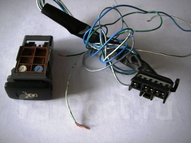

подходящая в штатное место и точь такая же по форме__ подойдёт кнопка включения передней камеры от Ipsum в ACM21 / ACM26 кузове, она с фиксацией. партномер её__ 84480-44020 (до 2003г) или 84480-44030 (2003г- 2007г) __ ну только придётся подработать напильником посадочные полозки
