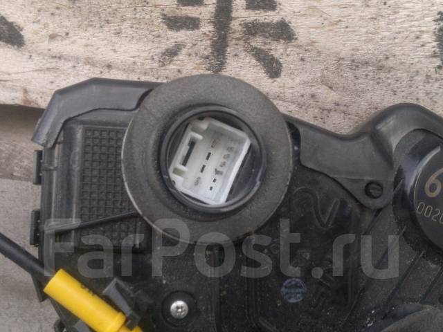

Ищу разъем с дверной косы, втыкающийся в замок.
Один неудачный хлопок двери со снятой обшивкой и выткнутым разъемом и пластмасса в хлам  icon_crazy2

Привет. Его проще заказать в магазине. Стоит рублей 300 новый. В течении 10 дней обычно привозят (я себе заказывал). Парт.номер(последние 5 цифр написаны на нем). Начальные 5 не низменные у Тойоты !

Начало парт.номера коннекторов у тойоты - 90980.

Всем спасибо, сегодня взял жгут дверной от камри, там фишка та же...
Про номерки тоже интересно, не знал... А по каталогу была только коса в сборе. Век живи, век учись!
