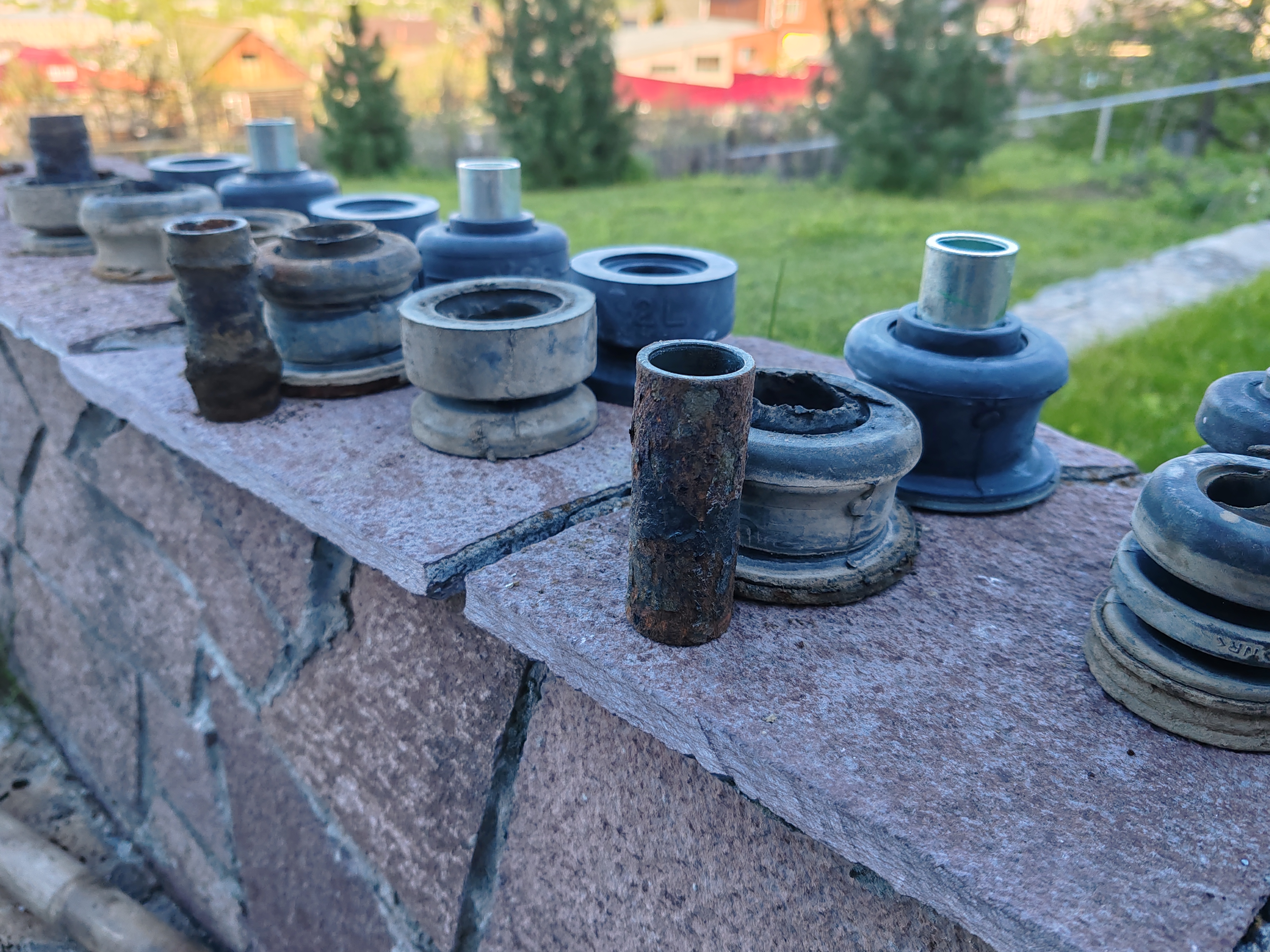

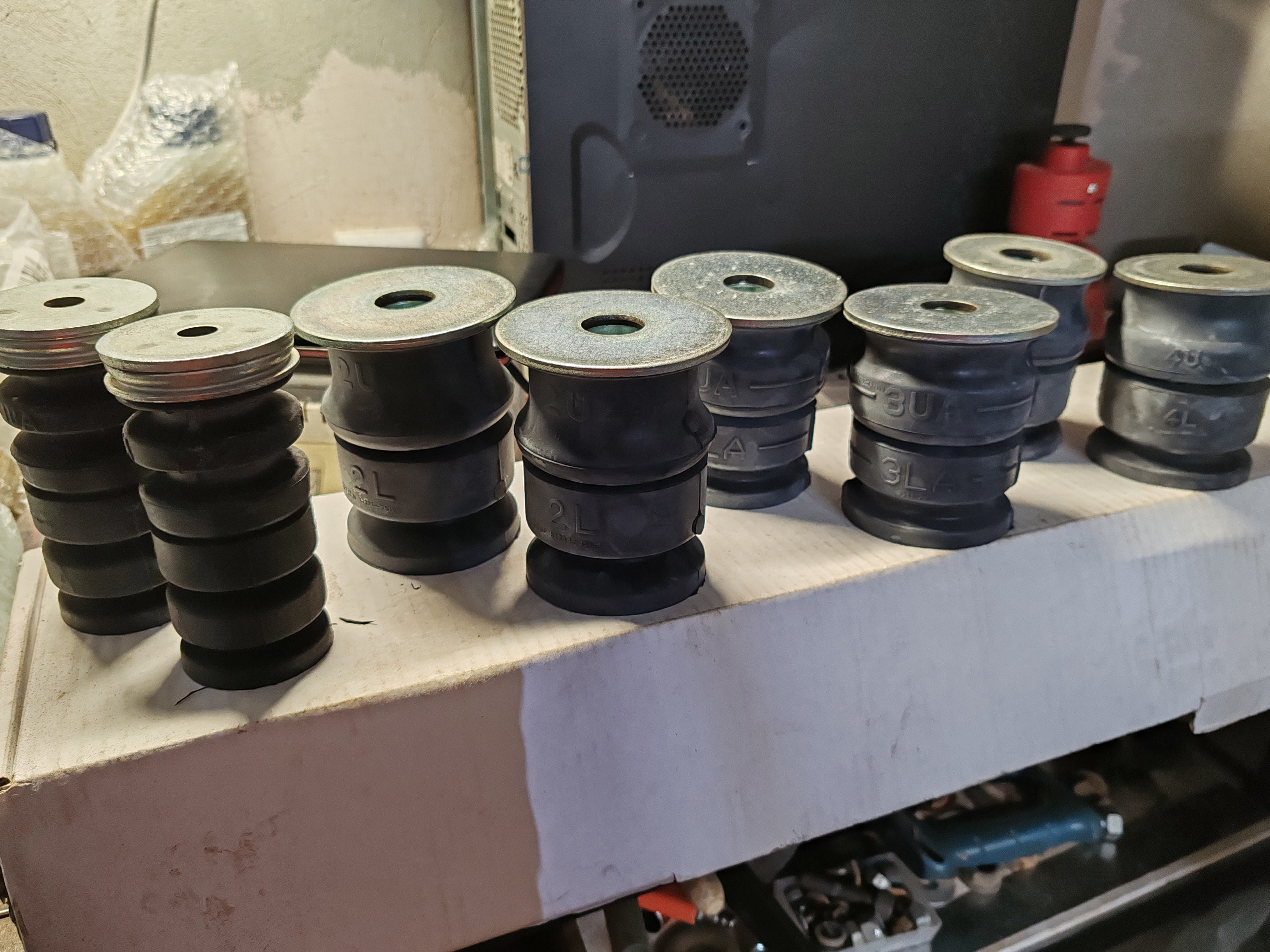

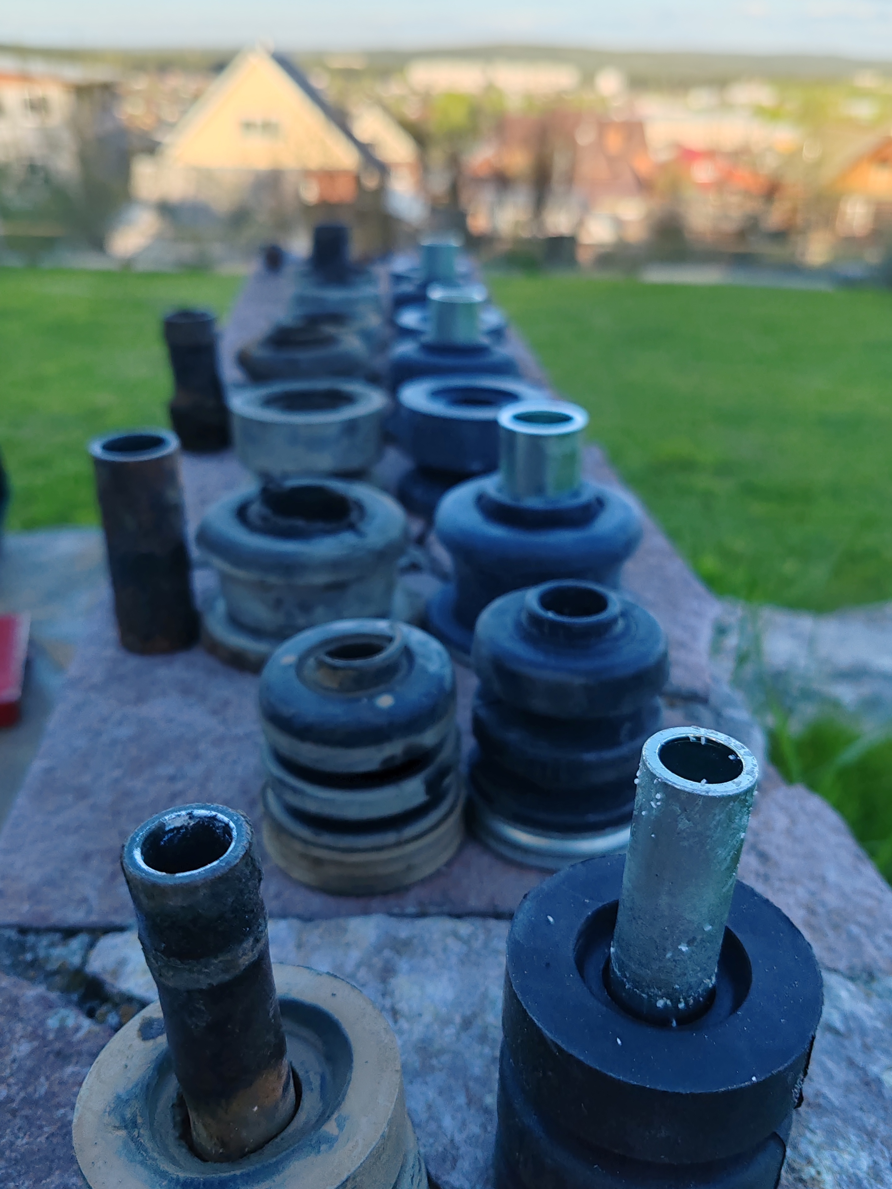

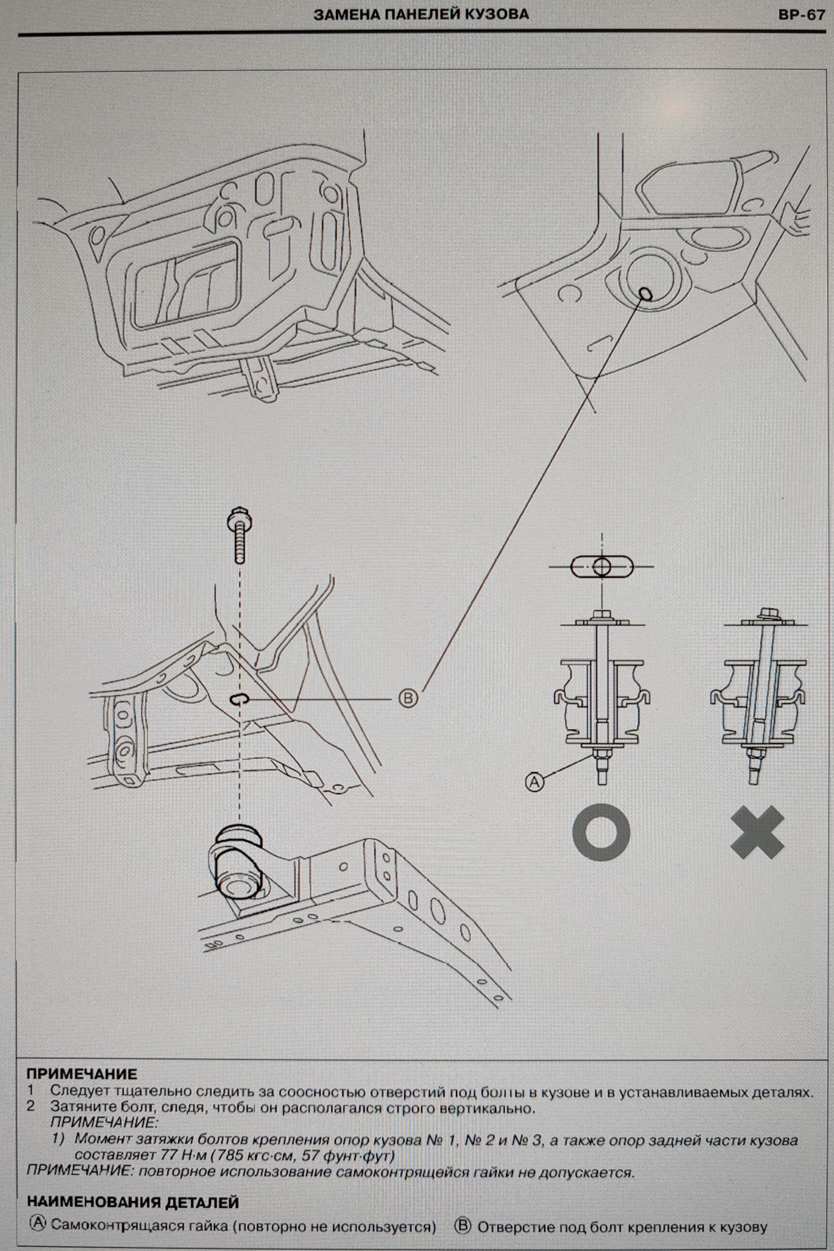

« Ответ #307 : 19 05 2025, 08:57:53 »
Договорился с жабой, поменял эти опоры кузова. Купил от 150 го, они дешевле получились, размеры те же. В них втулки входят в комплект. Для 120 го втулки отдельно докупать нужно. Болты и гайки новые тоже.
Старые еще не совсем убитые, но уже печальные, втулки ржавые
номера, кому нужно
подушки
5220160090 2шт.
5220260080 2шт.
5220360100 2шт.
5220435120 2шт.
5220660050 2шт.
5220760100 2шт.
5220835050 2шт.
5220560050 2шт.
5221735180 болт 4 шт.
5221735191 болт 4 шт.
9418801201 гайка 8 шт.
Момент затяжки 77 Нм
