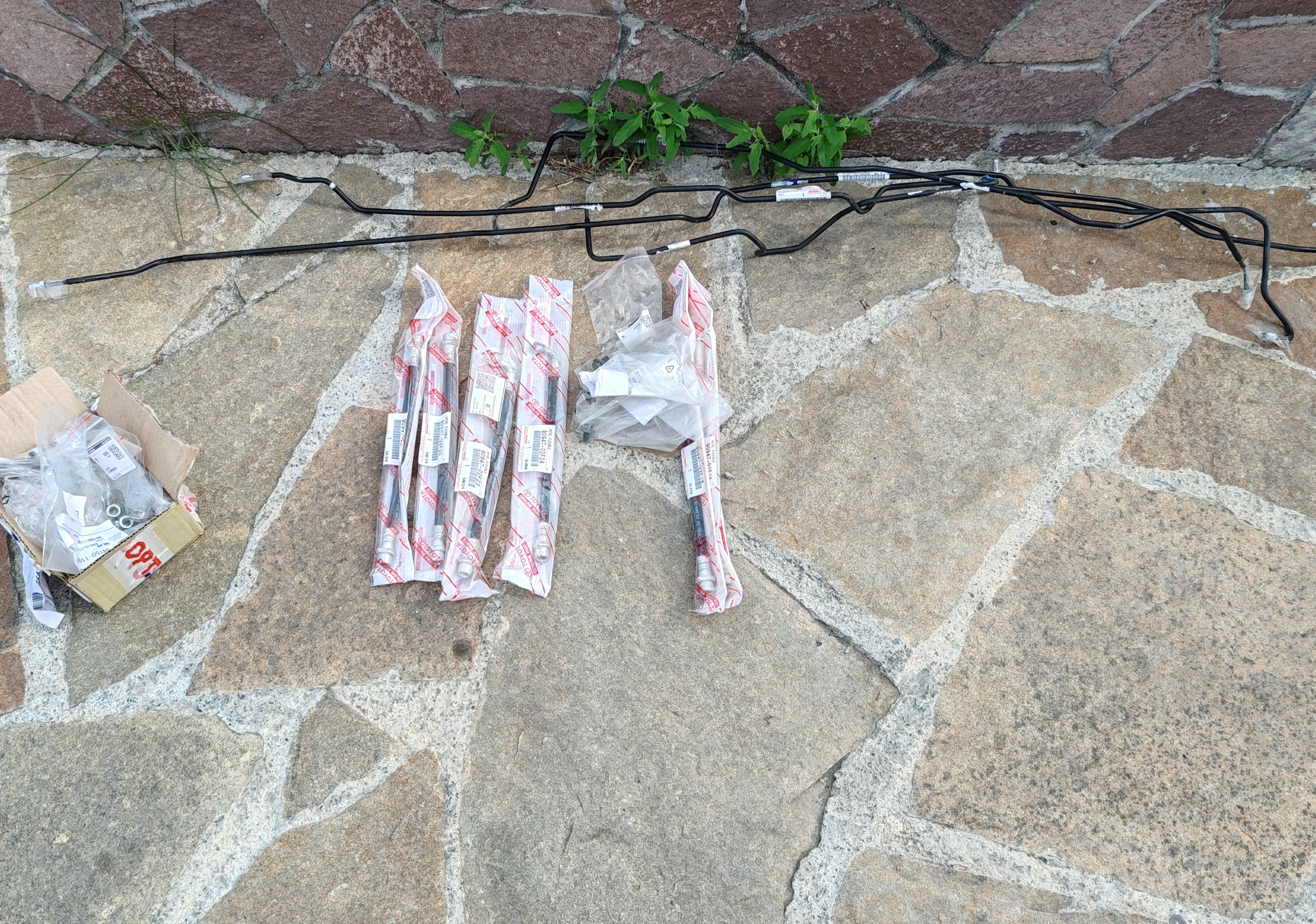

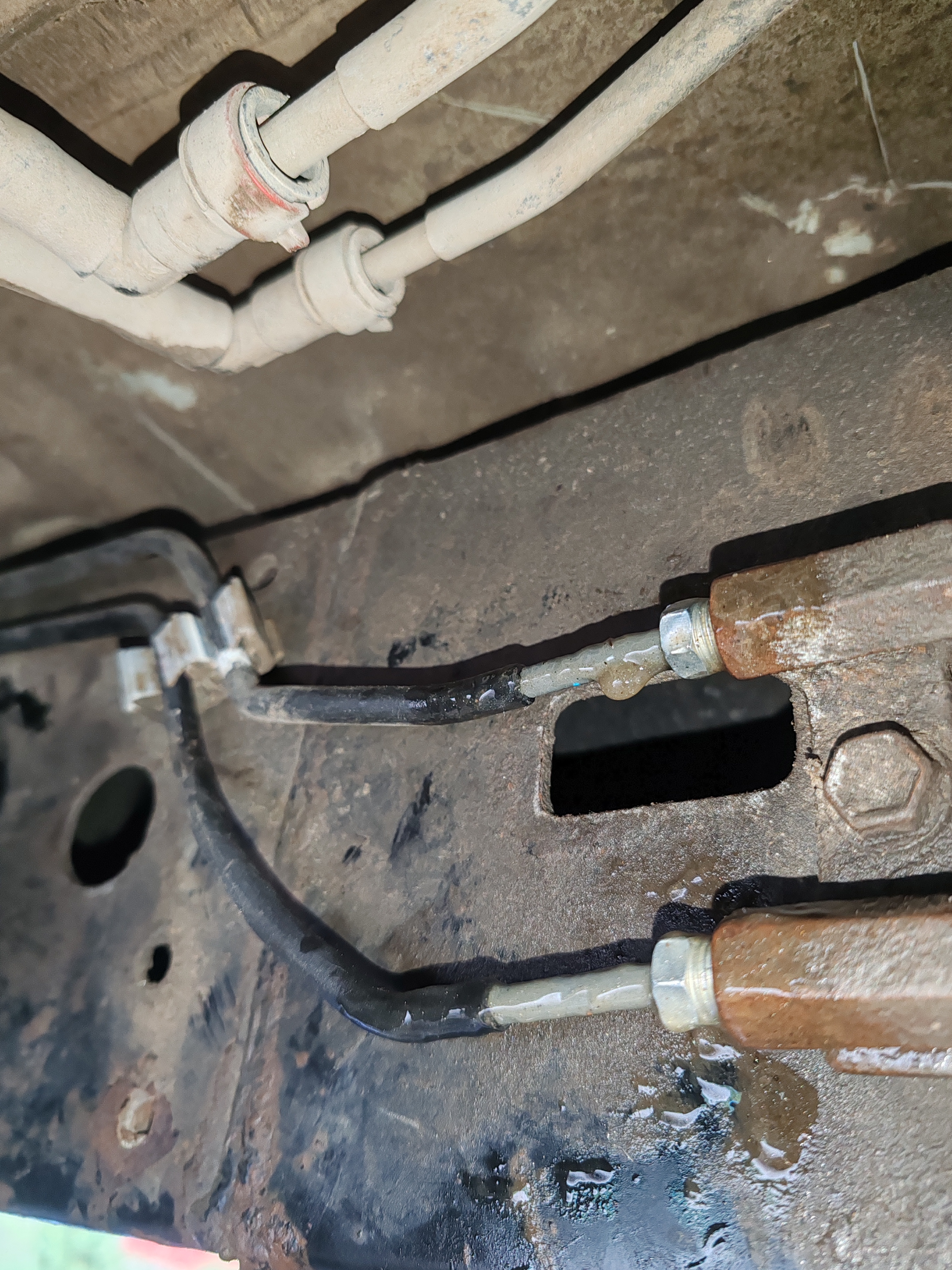

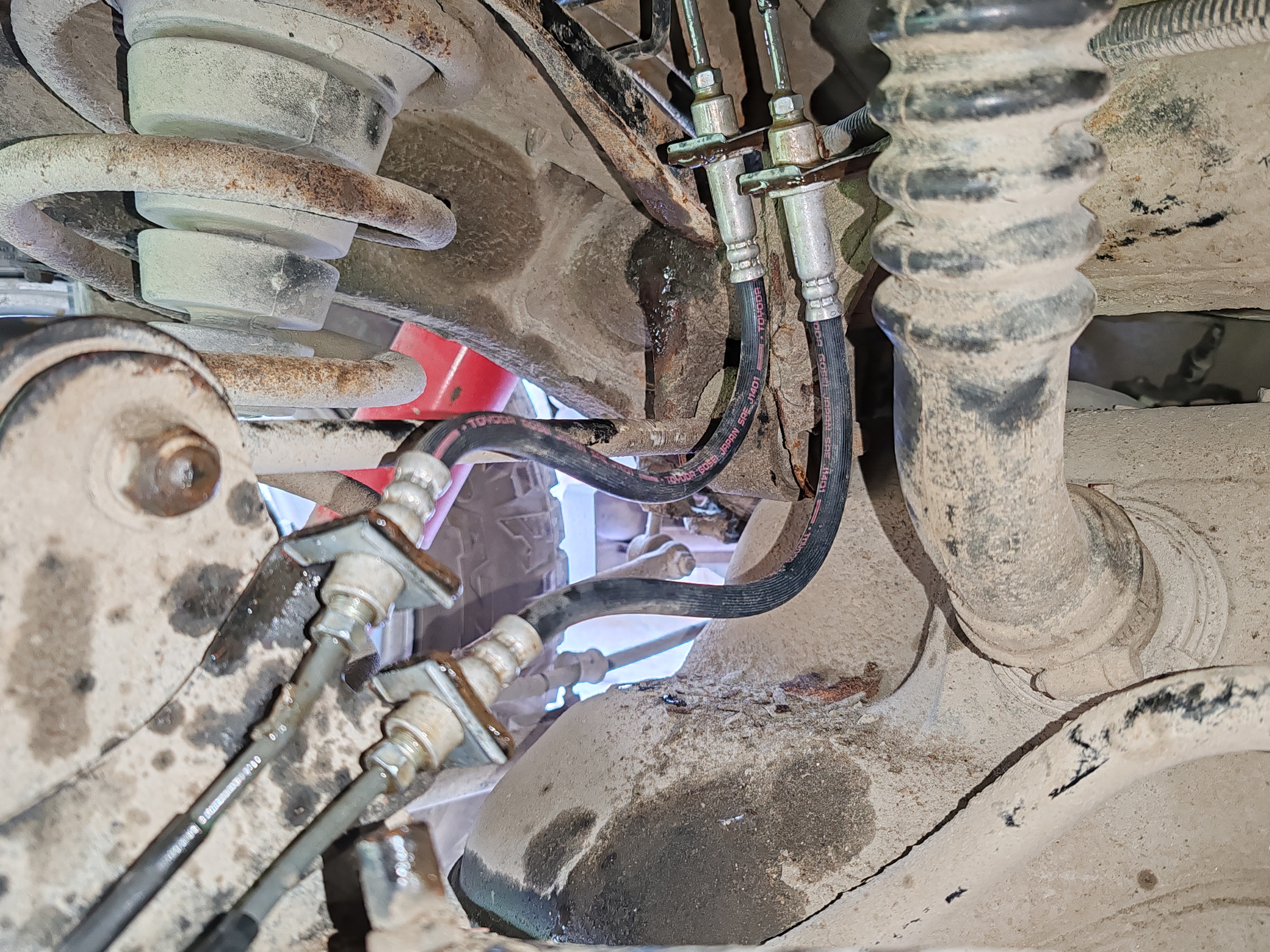

kriptonoviy
  • Репутация: +272/-2
  • Сообщений: 3173
  • Город: Екатеринбург
    • 120 1GR-FE
не стал ждать, пока проржавеет и потечет на двадцателетнем авто, меняю задние трубки и шланги
гайки трубок не откручивались, все приржавело, открутились легко лишь на раме слева, остальное кусачками откусил
на раме в передней части нижняя трубка к левому заднему колесу идет, в каталогах она N5 обозначается
Шланги задние
Центральные 9094702F19 — 2 шт.
Правый 9094702F23
Левый 9094702F24
Зажим шланга 9046808035 — 6 шт.
Трубка моста левая 4732735100
Трубка моста правая 4732635130
Трубка N4 вдоль рамы (на правое колесо) 4732435310
Трубка N5 вдоль рамы (на левое колесо) 4732535390
Болт крепления шланга к суппорту 9040110058 — 2шт.
Уплотнение болта 47389-50020 — 2шт.
