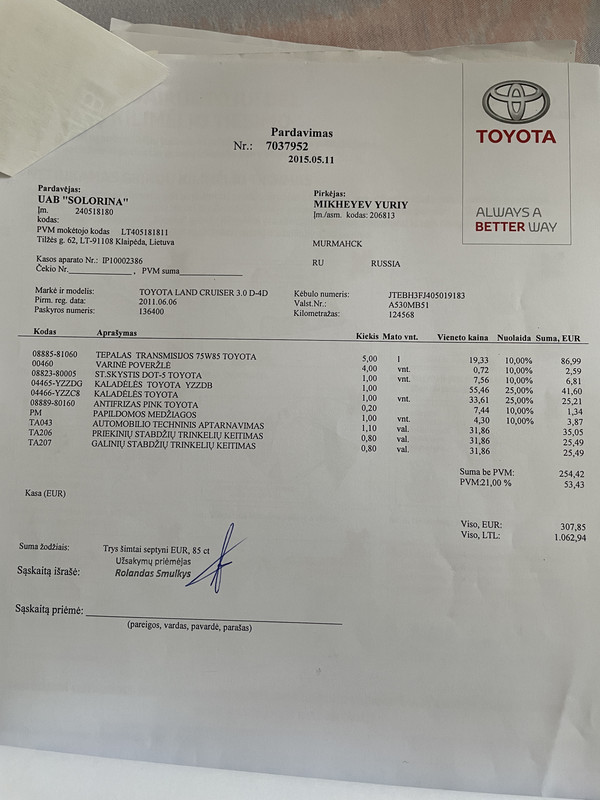

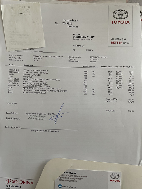

Немного приврал:
Колодки 125 тыс., но процентов 15 еще было, так как длинная поездка намечалась, сказал меняйте
Диски
Поставили от 120, они 28 мм толщина, простояли 50 тыс., так как я ездил интенсивно по перевалам, появилось биение.
Первый раз поменяли диски на 150 тыс., второй раз через 40 тыс, поменял на Зиммерманн 28 мм, они отходили 60 тыс., биение.
Через местного клубня заказал Адвикс, они отходили 2 года, не били, но вентиляционные отверстия поржавели, решил почистить их и оставить в запасе.
Заказал Нишинбо все диски и колодки, уже третий год езжу- норм, не бьет, не ржавеет…
Думаю литовский вряд ли кто знает, по каталожному номеру все определяется
