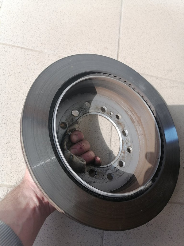

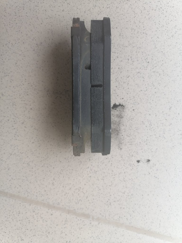

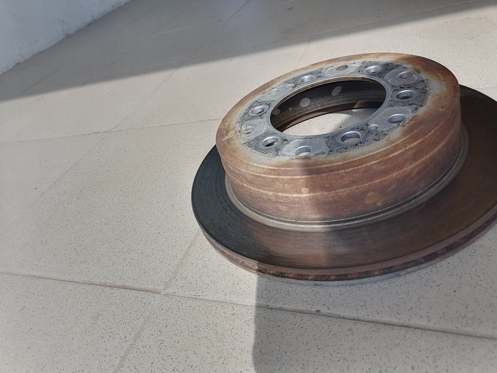

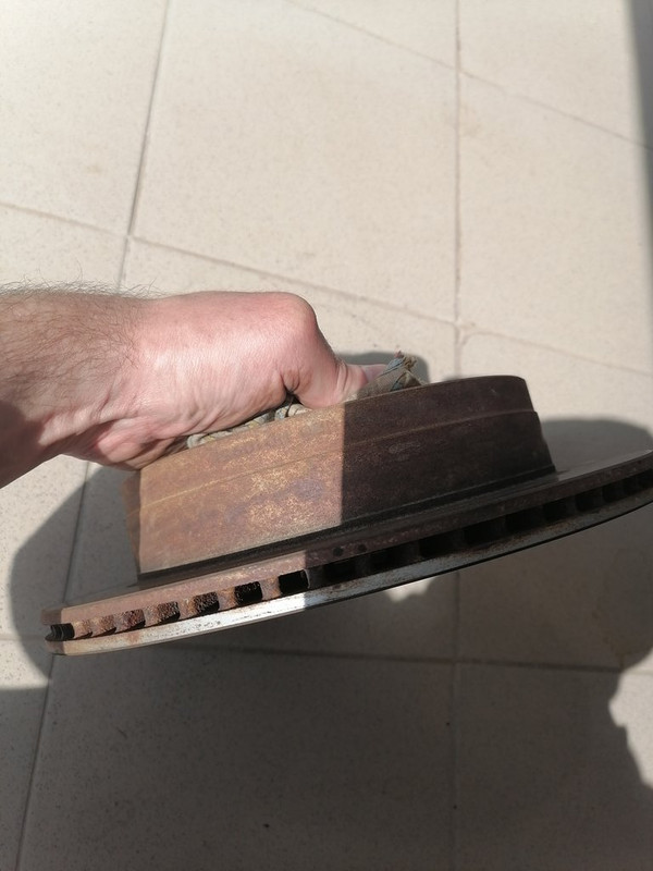

    • Prado 150 2.7
NISSHINBO ND1093K, год после установки пробег около 10000
фото картинка

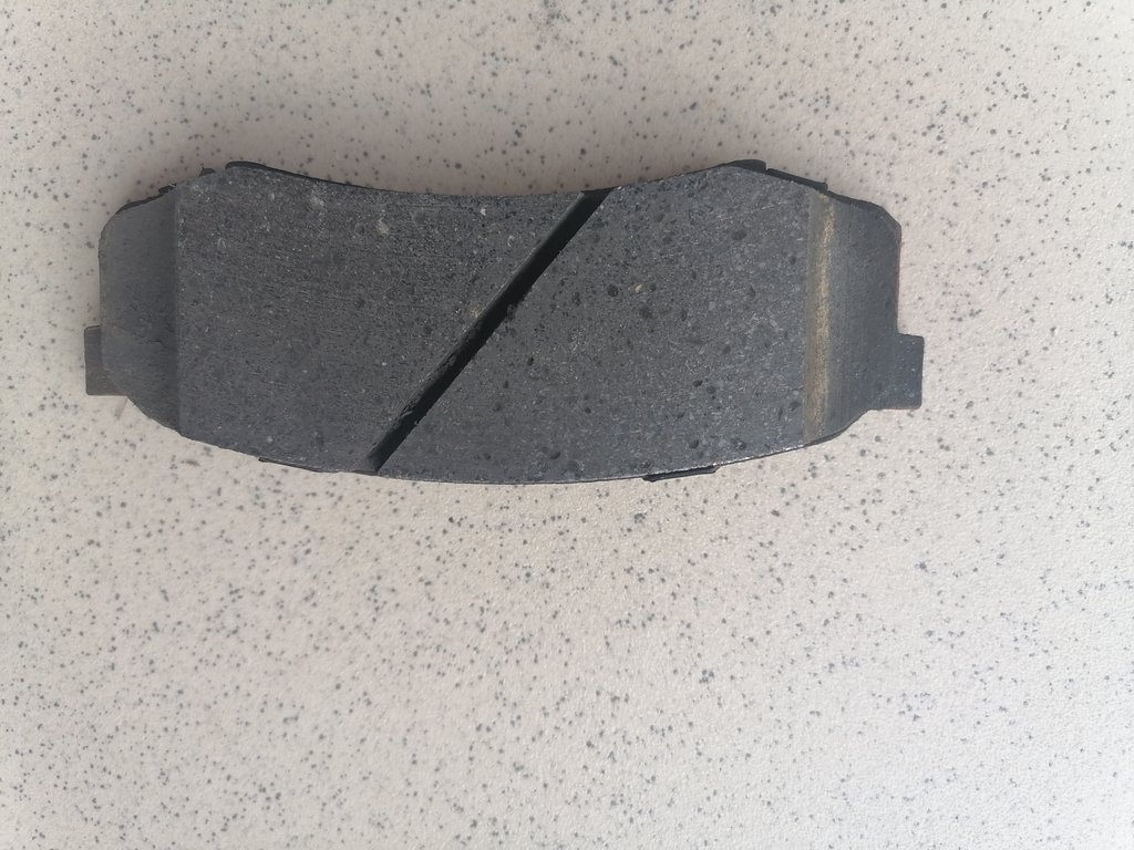

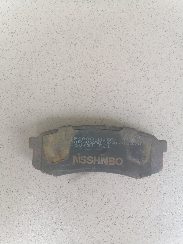

колодки NISSHINBO np1008

 слева  NISSHINBO np1008 с пробегом около 10000, справа новые Akebono AN-337K
Смысл поста с фотками дисков и далее - колодок - NISSHINBO не понял: за небольшой пробег (10тк) что-то стёрлось, или нет? У меня пока родные диски/колодки, на пробеге 48тк - почти как новые. Но! Те же NISSHINBO и диски перед/зад (ND1058K, ND1093K), и колодки (NP1162SC, NP1008) тоже ждут своего часа.
