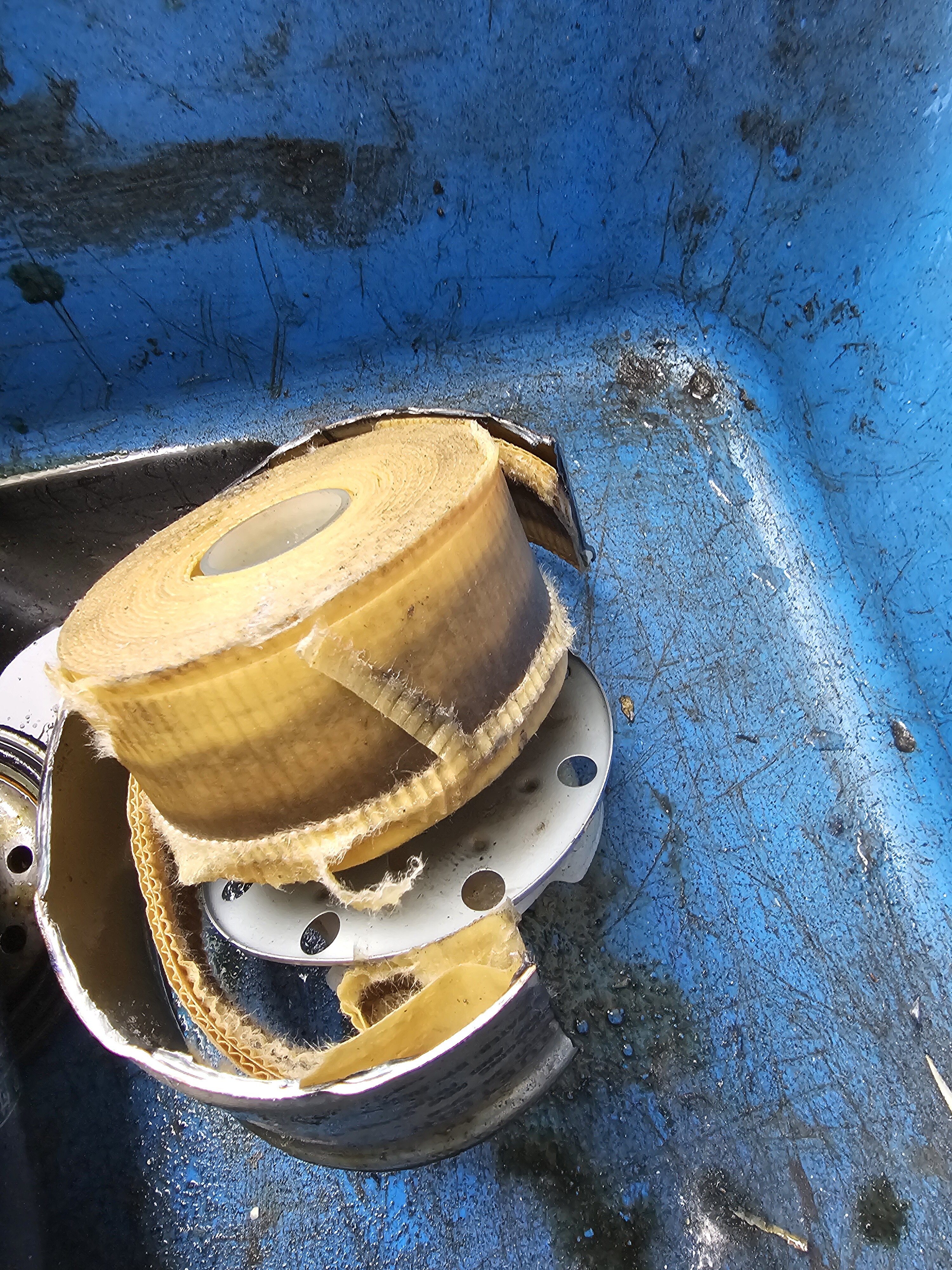

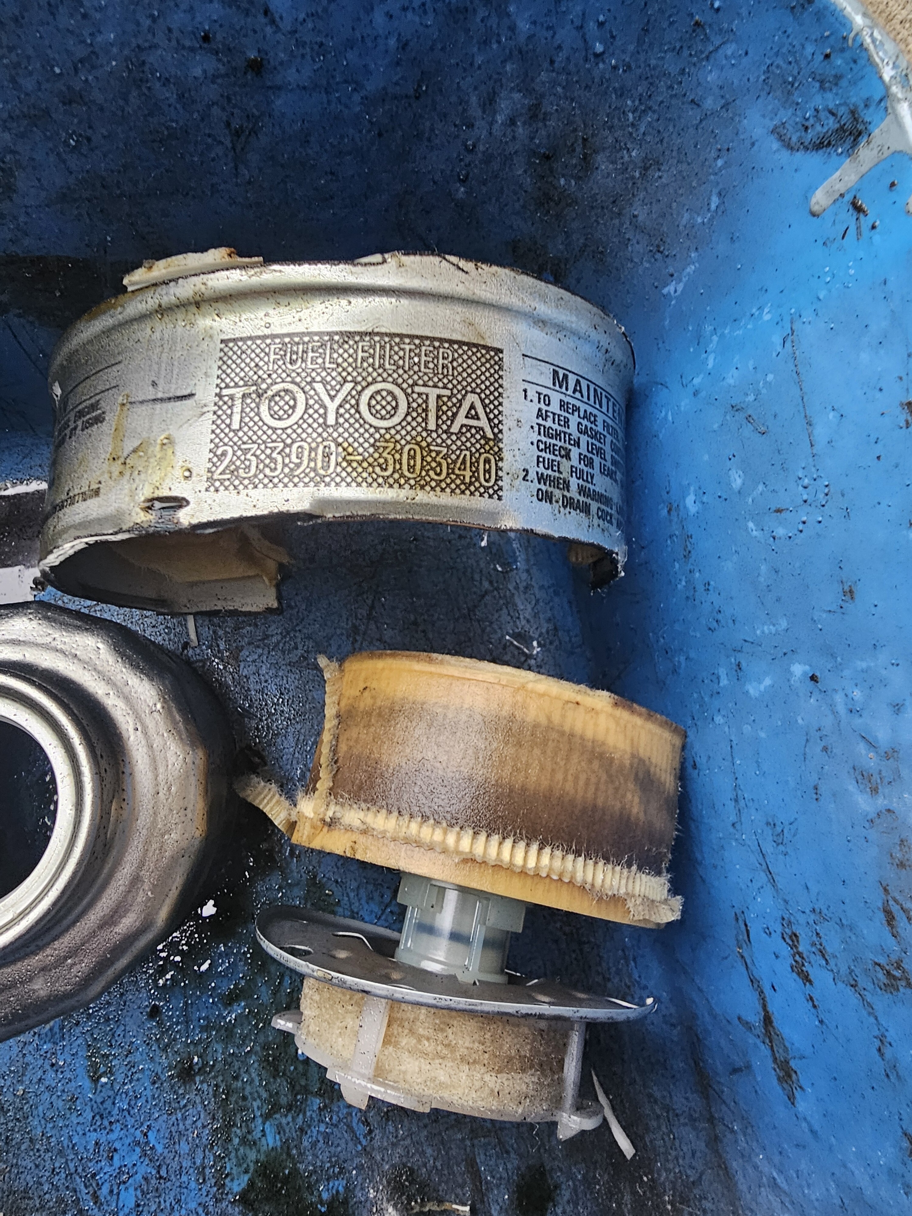

Сегодня заменил фильтр грубой очистки 233390-30108 на каталожный 23390-30304. Распилил старый фильтр "боченок отсутствует"
Пробежал фильтр 15 тысяч км.
РыСы. Фото пока не загрузились, видимо на проверке
У 233390-301180 его и не должно быть.
Сегодня заменил фильтр тонкой очистки, "танцы с бубном" на высоте особенно когда упала гайка крепления корпуса фильтра, искал с перерывами ОООЧЕНЬ долго. Нашел в балке возле правого колеса, специально ьак задолбаешься закидывать. Старый фильтр как фильтр ))) Прошел 130 тыс. км.
