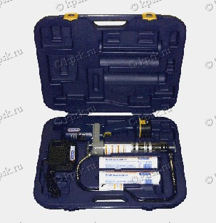

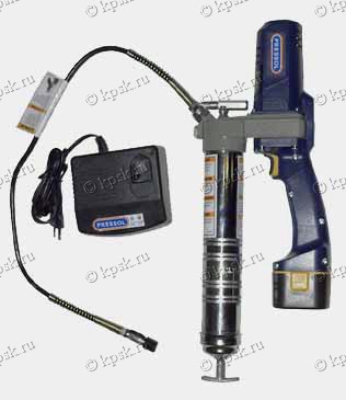

давно с темы соскочил, решил почитать , что нового появилось...давлю по старинке, обычным, о котором как-то упоминал, а тут нашел прикольный шприц на аккумуляторах в продаже - Power Luber Cordless-Grease-Gun  - настоящее блаженство для лентяя... только денег стоит на ебэе порядка 240 баксов.

...да уж.. в сервис купить можно.... для себя - глупо.. моё мнение...)))
