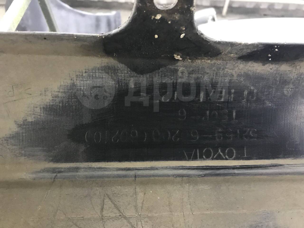

можно пойти другим способом забиваем в поисковик партномер бампера (к примеру этого 52159-60969) и получаем кучу картинок
(если забьете в поисковик полный партномер __ получите тож самое)
получается PPE, а ABC пластик намного жесче к принмеру из него корпуса зеркал
