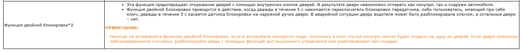

Маленько не в тему самого ключа, но...
Пробовали открыть авто изнутри когда он на охране?
Если за пол секунды не успеешь дёрнуть за ручку после того как "флажок" рукой открыл - не откроется дверь.
Срабатывает двойное запирание так называемое.
Прям слышно как в двери именно механически что-то двигается.
Вот попробуйте кому если интересно, я пробовал (надо было охрану испытать).
Так что может и с этим связано...

Из тех. дока.
