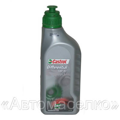

Кто в кугрсе? вот такое:
Castrol SAF-XJ 75w-140
Castrol SAF-XJ полностью синтетическое трансмиссионное масло, которое было разработано специально для современных приводов осей спортивных автомобилей и автомобилей повышенной проходимости. Благодаря широкому диапазону вязкости и специальным присадкам, при использовании в дифференциалах повышенного трения обеспечивается надежная защита от износа и низкий уровень шума. Эксперименты и испытания с новыми конструкциями осей показали, что обычные масла для заднего моста уже не удовлетворяют требованиям, которые предъявляются, в частности, новыми комбинациями материалов, используемых в конструкции.
Применение:
 Castrol SAF-XJ было разработано специально для нового поколения приводов осей и привело к значительному повышению комфорта. При этом заметно уменьшается температура масла и уровень шумов. Великолепная текучесть при низких температурах, обеспечивает быструю подачу смазочного материала к деталям.
Допуски и спецификации:
 SAE 75W-140
 API GL-5
 ZF TE-ML TE-ML 05
 BMW
для LSD мостов или нет? ???

Zakk, диф повышенного трения и есть LCD.
по кастролу читайте 24 страницу
