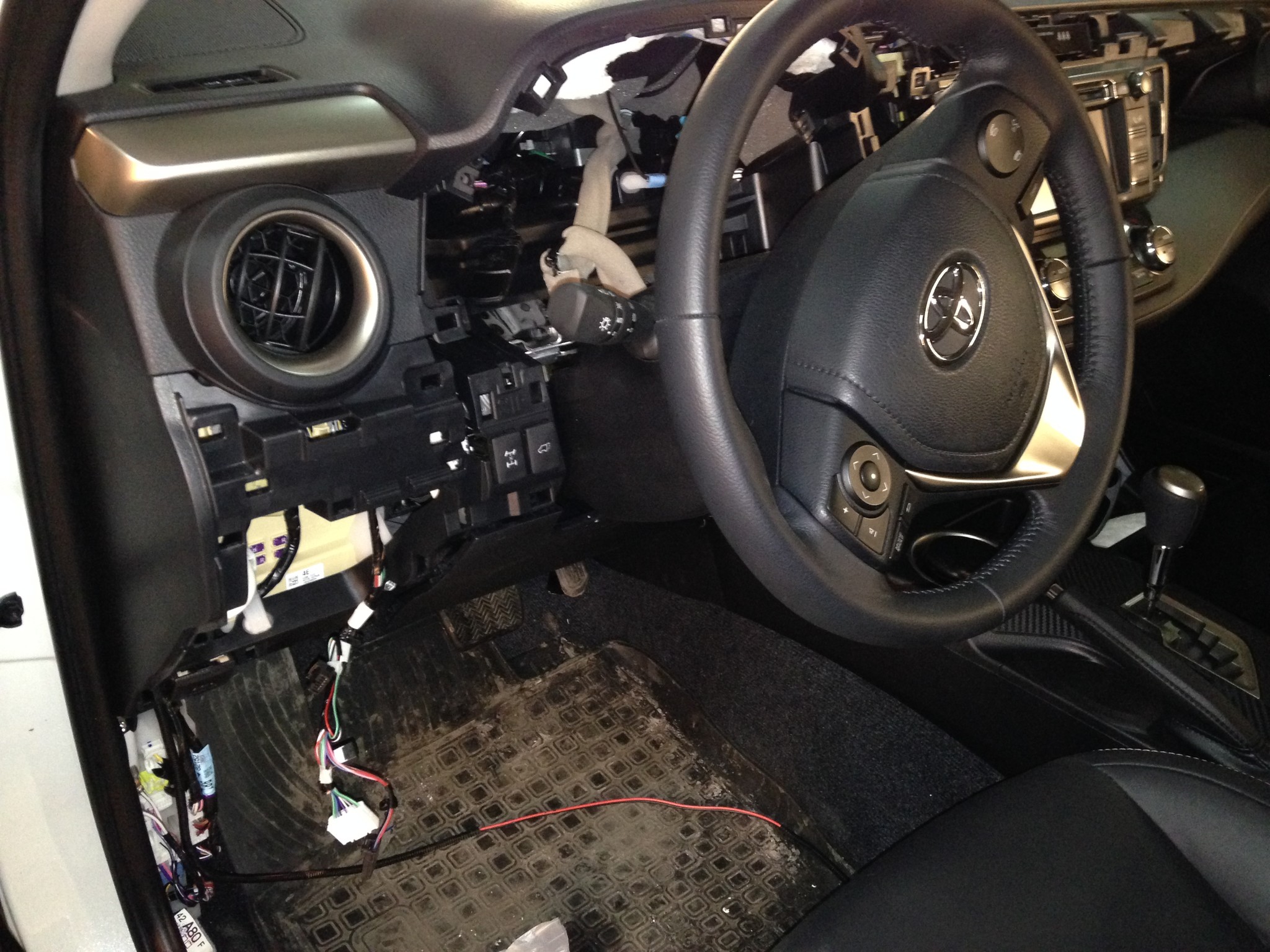

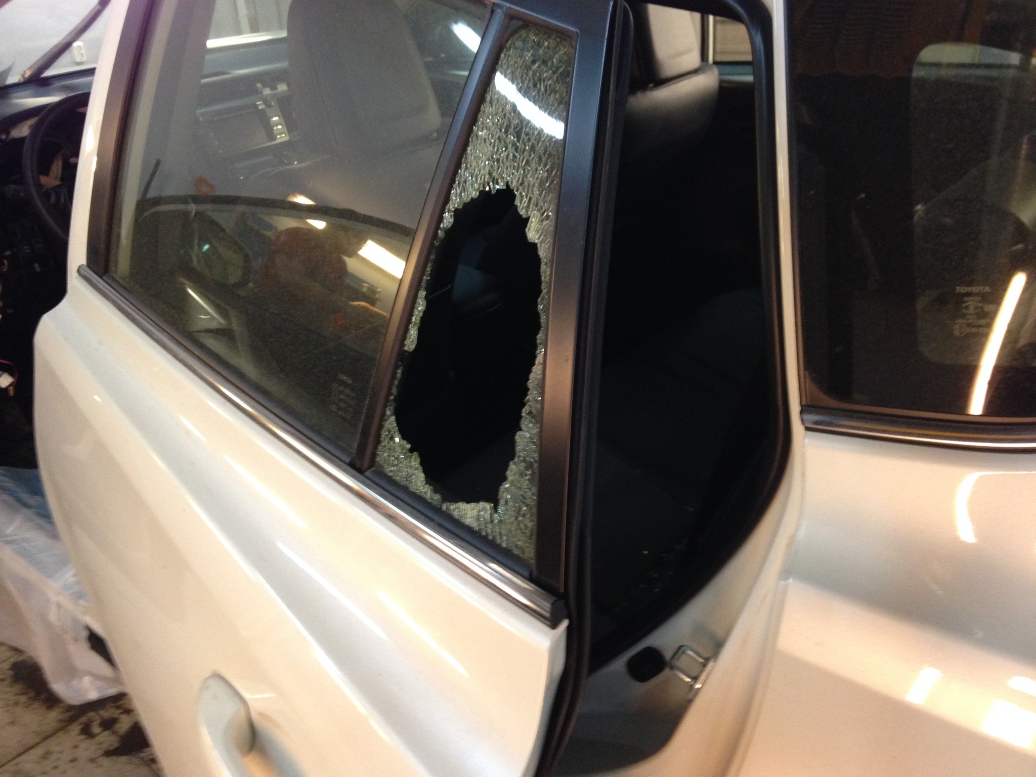

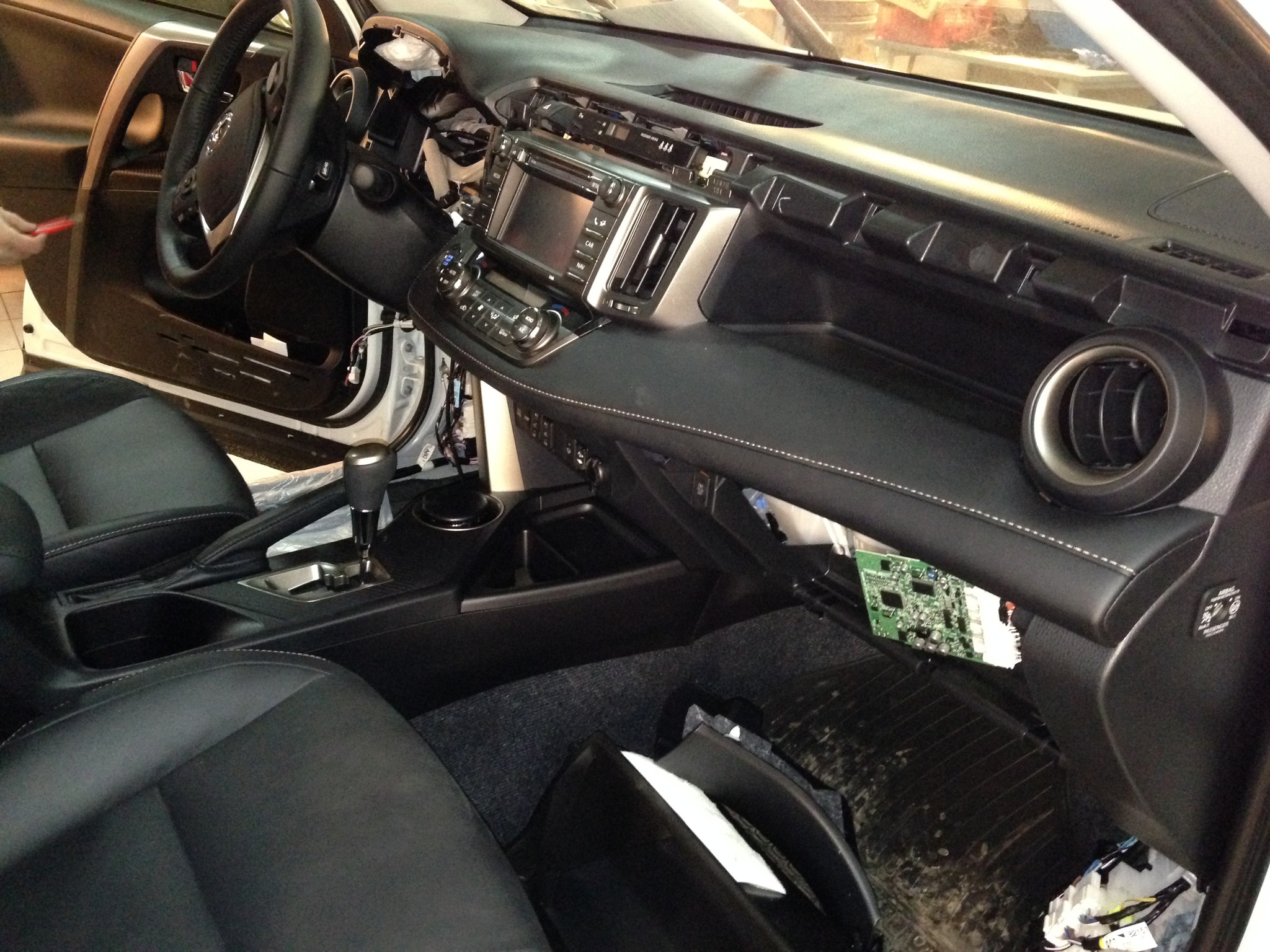

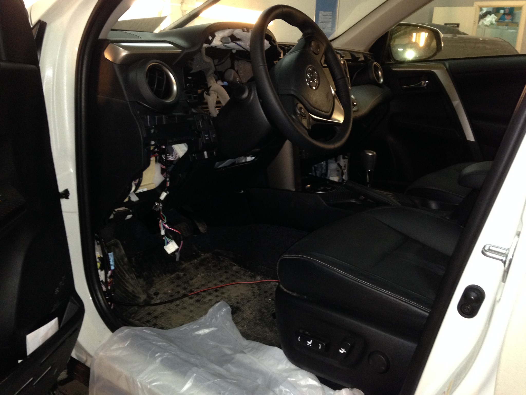

Итак, совсем свежая попытка угона совсем свежей машины с новыми  H-чипами.
Особую благодарность стоит выразить нашим Питерским партнерам, компанию Спринг-охранные системы за предоставленный материал.
Автомобиль РАВ4 новый - место стоянки - около дома.
Способ проникновения - разбитая задняя форточка, левая.
Способ обхода штатного иммобилайзера - прямое воздействие на блок сертификации ключа "смарткей". С микросхемы, в которой хранятся ключи счищен лак для прямой прошивки нового ключа. По-видимому на сегодня это чуть ли не единственный способ обойти штатную систему.
Конечно же с нашими фирменными модулями ключ хоть и прошился, но раздача его по основным потребителям не произошла.
Угонщики поняли, что имеют дело с нештатной противоугонкой, после этого начали ее искать в основных местах, куда как правило прячут модули на потоке.
То есть под рулем в районе ног.
И конечно же за приборкой - излюбленное место у установщиков.
И ничего не нашли...и не нашли бы))))
В сухом остатке:
В новых машинах подходы старые.
Бронепленка от такого бы удара спасла.
Ну и главное - нестандартное решение - залог успеха.
AlexSS
  • Репутация: +3739/-1
  • Сообщений: 42681
    • FORTUNER 2TR, VFR1200XG
Бронеплёнка не дала бы разбить форточку, а если и разбили бы, то:
Если стояли бы блокираторы, двери всё равно не открыли бы, ну и для особо настырных, если каким-то чудом удалось бы пролезть, то:
Защита на блоке сертификации вообще убила бы всё дальнейшее желание что-то искать  :)
И до нестандартных решений бы дело не дошло и машина бы не была такой раскуроченной.
Фотоотчёт лишний раз доказывает целесообразность данных решений.

блок сертификации это эбу или разъем диагностический?
SP SS
  • Репутация: +607/-0
  • Сообщений: 5592
Блок сертификации ключа или "smartkey"отвечает за дистанционное опознавание ключа при попадании в автомобиль и при заводе с кнопки "старт-стоп", кроме того, блокирует руль и отвечает за распределение +15 по некоторым потребителям.
Располагается за бардачком в кассете.
