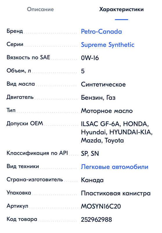

хорошее масло по нормальной цене урвал! продавец надежный?
Первый раз заказал у них, фирма Техком, рейтинг 4.9 из 5, отзывы хорошие

Подходит по всем параметрам
Петра вообще хорошее масло делает. Сбежали только из России вслед за эксонами всякими, что сейчас в продаже -хз.
