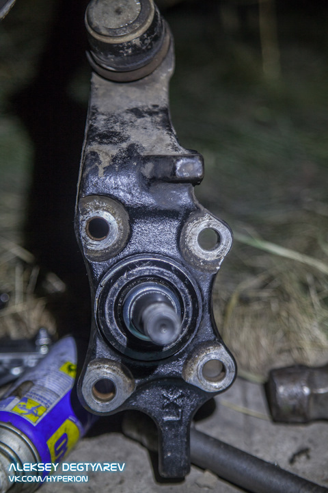

Снял сегодня все таки левую шаровую..
IMG_20170305_185059 by Alexey Degterev, on Flickr
По маркировке однозначно не оригинал.. Снизу надпись LX сверху после снятия увидел надпись AL. Крышка шара не покрашена черной краской как в оригинале. Также имеются отметины на отливе где крепится палец рулевого наконечника - видно наконечник меняли или еще что то, стучали молотком. Но при этом шаровая двигается легко и плавно как пишут двигаются оригиналы.. Наверное пыльник поменяю да соберу обратно но шаровые все же оригинальные надо будет заказать и поменять от греха подальше..
brem76
  • Репутация: +47/-2
  • Сообщений: 988
  • Город: Алтайский край
  • Сибирь Матушка!
    • RZJ95, 2001/2000, 2,7, 3RZ
Re: Шаровые
« Ответ #1088 : 10 03 2017, 15:24:37 »
Заказывай кит-комплект, - дешевле будет. Цену обозначь потом в личку, может подешевле тебе притащу (доставка не так и далеко от нас). А я в понедельник посмотрю за сколько притащить смогу.
Hyper1on
  • Старлей
  • Репутация: +18/-0
  • Сообщений: 211
  • Город: Абакан
    • TLC Prado 95 1998 TZ 5VZ A\T
Re: Шаровые
« Ответ #1089 : 10 03 2017, 16:49:42 »
brem76, можно в личку цену?
сфотал шары моего прадика)
